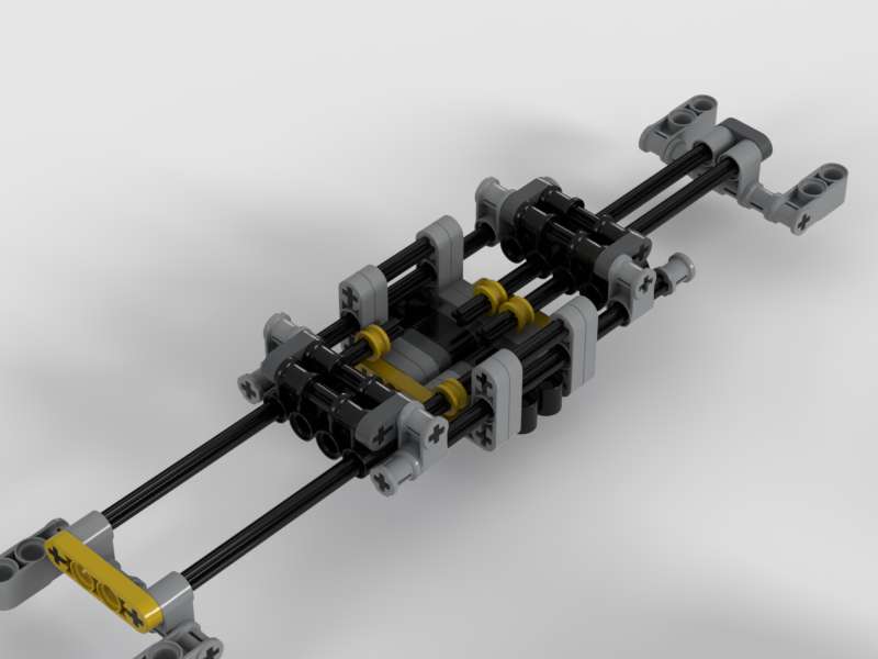

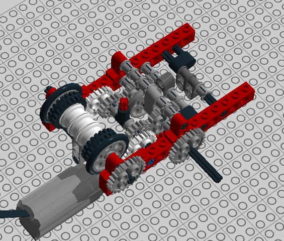

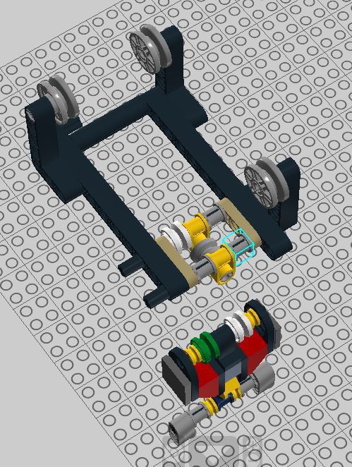

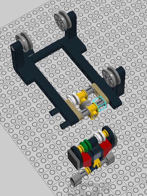

je construit un portique pour le chargement des containers sur un bateau, je viens de passe l'étape de motorisation du levage et de la translation du chariot, le tout avec un seul moteur qui fait les 2 fonctions, soit monter/descendre soit avant arrière tout en gardant le container à la même hauteur.
je vous poste la version LDD qui m'a servit de base pour le réel.
Le vrais suivra ces prochains jours.

Re: Grue portique
Salut
plusieurs questions
t'as mi quoi en sortie de moteur engrenage vsf?
a quoi servent les 2 pignons blanc?
l'axe rouge de 2 c'est bien ce qui te permet de choisir la fonction?
et voir le poids des containers si trop de poids ton tambours d'enroulements va se decrocher
plusieurs questions

Re: Grue portique
oui une VSF+ limiteur de couple, les pignons blancs servent d’excentriques pour les passer la fonction des 2 gris tenus par l'axe rouge
donc cote vsf, c'est la commande container, et l'autre coté quand il est engagé avec l’excentrique , j'ai la translation chariot en même temps que le container
Pour le container j'ai essayé qu'un petit modèle, j'ai démultiplié coté chariot avec 4 poulies

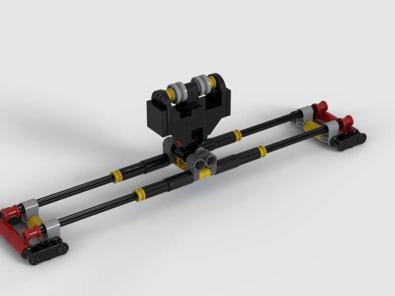

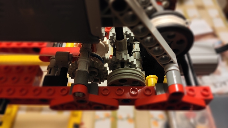

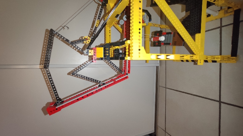

sur les conseils de madmax, j'ai retravaillé le chassie du mécanisme
LA suite en photo
LA suite en photo
- madmax
- Messages : 995
- Prénom : maxime
Re: Grue portique
jolie et bon début
bien vue les pièces rouge qui tiennes les axes sur la poutre (dernière photo)
tu vas dire que je suis chiant
mes la poutre rouge (longueur totale) chariot me parait fine par rapport a la structure complété
et voir avec le poids du container si ton limiteur ne tourne pas dans le vide

Re: Grue portique
pour le limiteur, c'est ok,
un autre point a solder concerne l'équilibrage du container lors du treuillage, à cause du mouflage réalisé, il ne reste pas horizontal

Re: Grue portique
il part toujours du même coter ou c'es aléatoire?poppy a écrit :pour le limiteur, c'est ok,
j'ai eu le même souci avec les ascenseur du porte avion (équilibrage et poids tester avec 2kg de charge par ascenseurs
réduction engrenage et ajout d'un différentiel bon après c'est pas la même conception entre ton moc et le mien mes si ça peut t’aider.

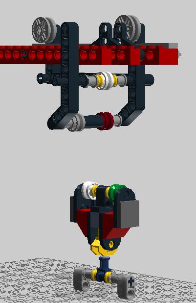

Voici ou j'en suis dans la fonction levage coté crochet
Le câble arrive par la poulie blanche du haut , descend sur la vert du crochet et remonte sur la rouge pour redescendre sur la blanche et vient se fixer sur la grise du haut.
Globalement le levage des containers se réalise bien.
mais je suis pas satisfait de la disposition des poulies de la partie supérieur

Re: Grue portique
Problème résolu
et simplifié de plus
le câble arrive par la blanche descend sur la verte remonte sur la grise à 90° et redescend sur la blanche pour remonter se fixer sur l'entretoise grise.
Il me reste a accessoiriser le portique, les éclairages, l'habillage du bloc pile, la cabine de pilotage et monter quelques containers.

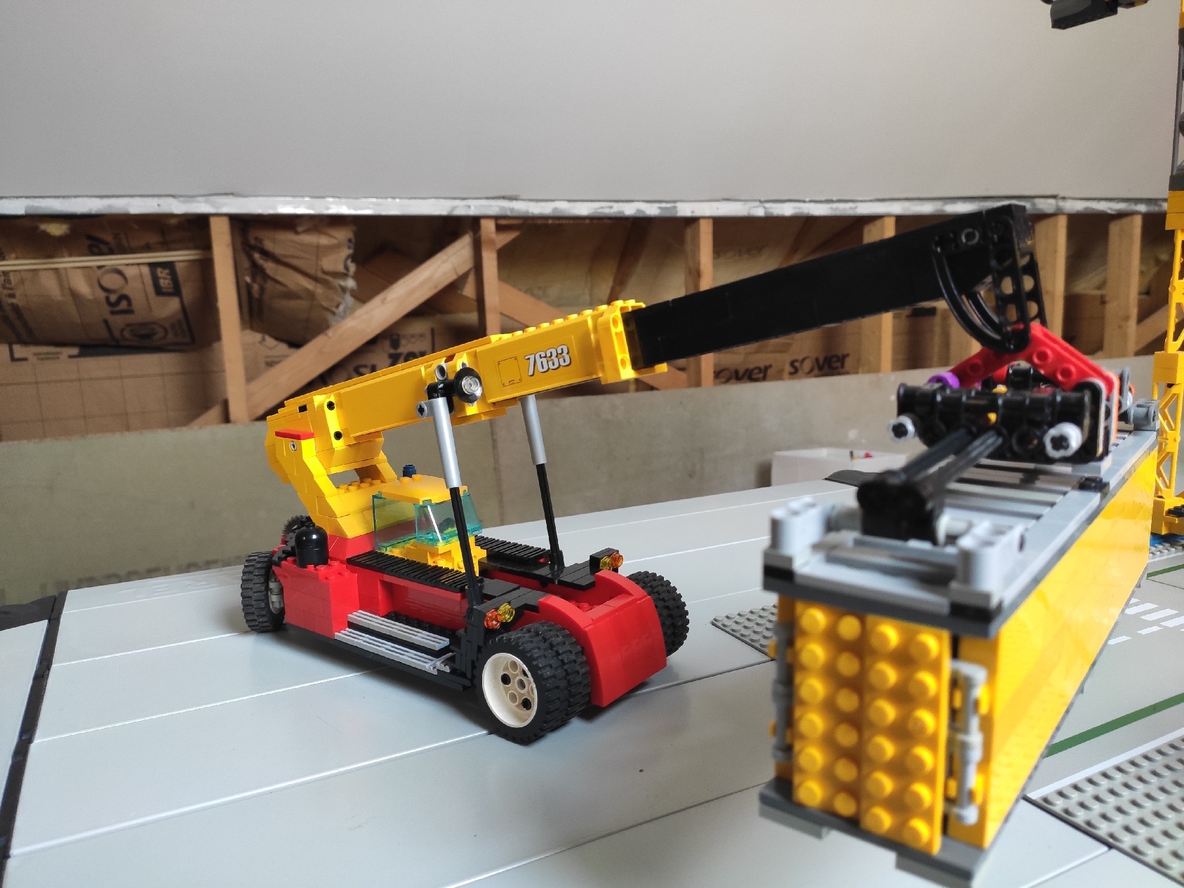

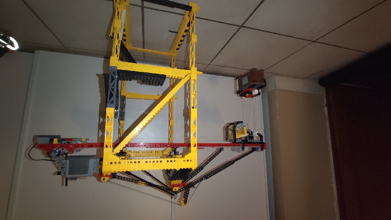

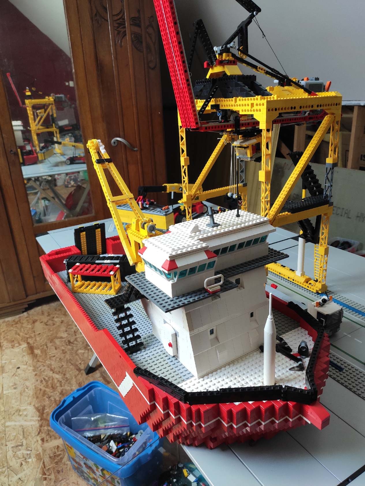

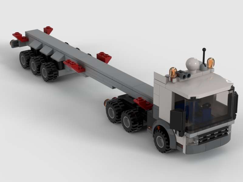

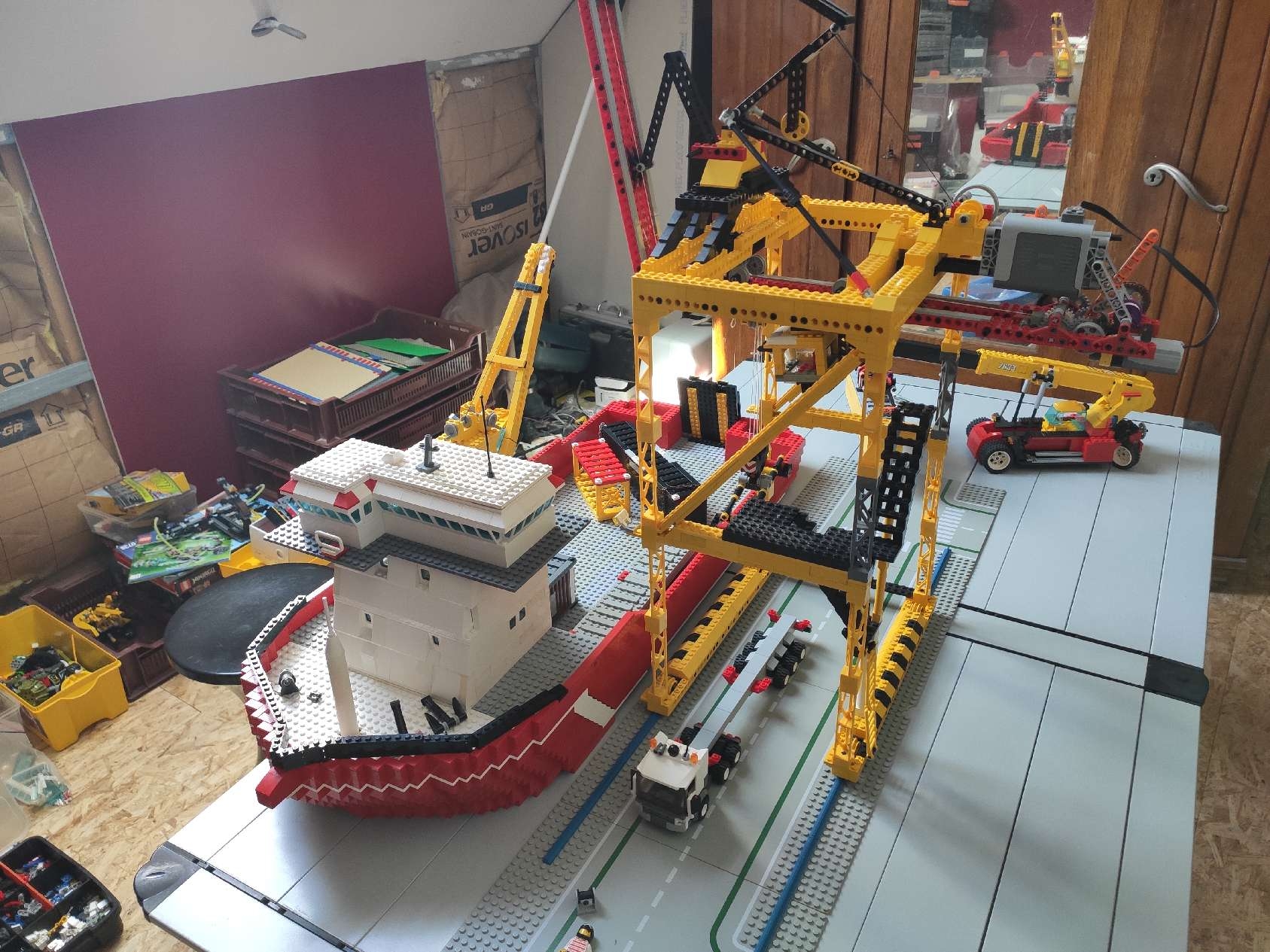

Confinement oblige, j'ai avancé mon projet de zone portuaire
Le portique
Le bateau Brise glace sur le modèle du 'Captain Molly Koll'

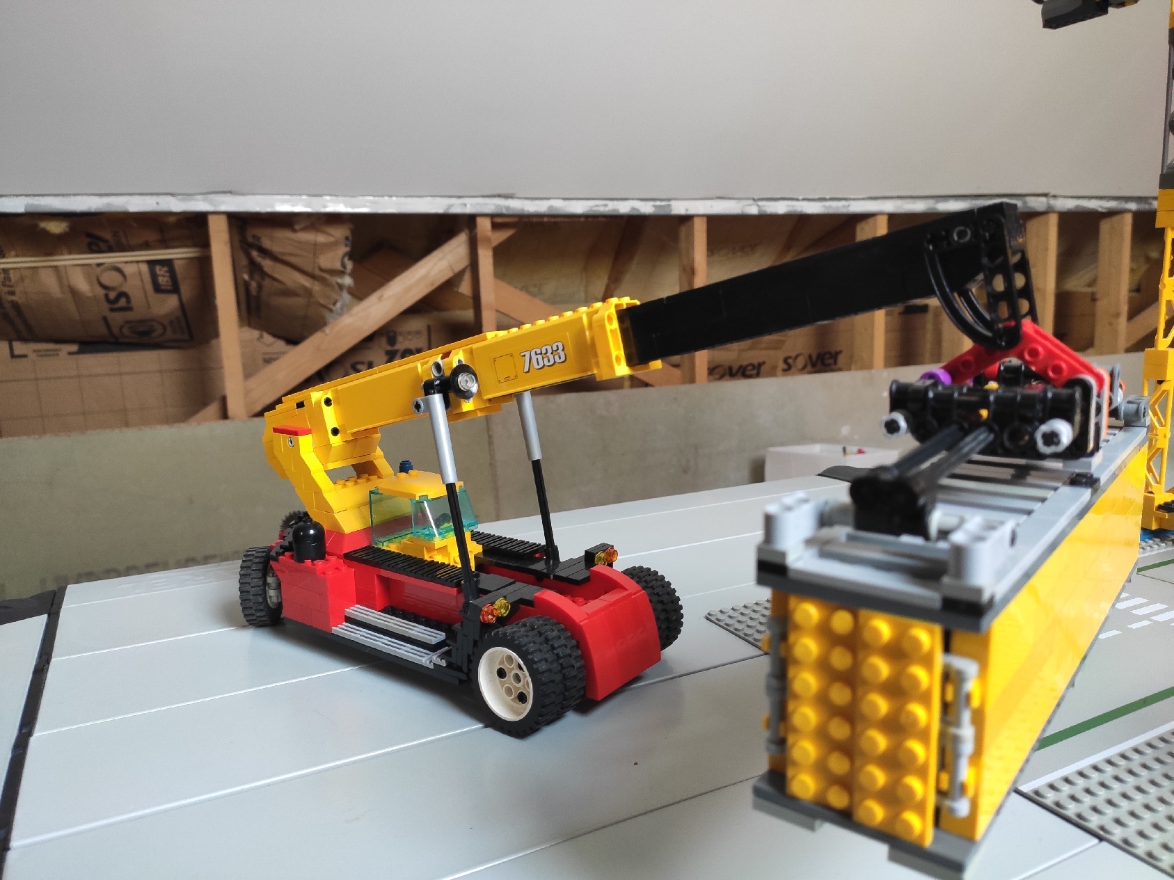

Un Reach steaker pour des containers de 30x6 ou 15x6
Un camion de transport zone portuaire
Le portique
- madmax
- Messages : 995
- Prénom : maxime
Re: Grue portique
jolie ça va faire un super dio
l'accroche de la grue au container je veux bien la voir de prêt
la passerelle de commande de brise glace au au top
m 'es la proue je la trouve pas assez arrondie

Re: Grue portique
C'est compliqué une proue arrondie, c'est ma première, je l'ai faite à l'intuition, sans plan ou esquisemadmax a écrit :jolie ça va faire un super dio
La passerelle reste a meubler.
L'accroche, je posterai la photo prochainement

Voici l'accroche du portique au conteneur
Celui du Reach teacker est plus complexe mais a le mérite d'être télescopique, contrairement à celui de la grue qui est fixe en largeur
