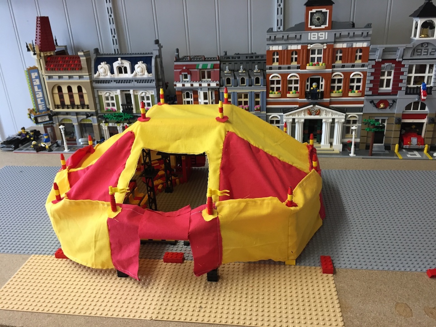

voila mon moc assez bien entamé déjà j'avais dans l'idée de réaliser un cirque depuis longtemps mais par manque d'inspiration j'avai mis cette idées de cote que j'ai repris il y a pas si longtemps j'ai donc réaliser ce cirque avec la contrainte de pouvoir tout mettre et ranger sur semi-remorque comme un vrai.

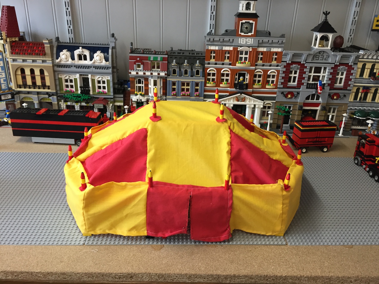

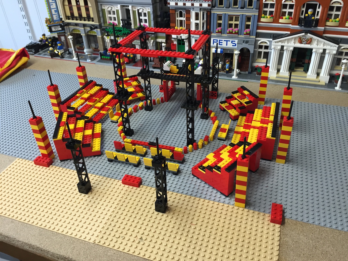

vue générale avec la toile monter:
la vue toile démonter:

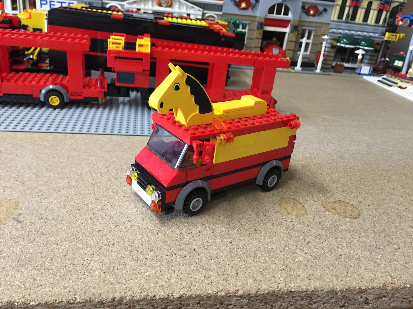

la camionette de pub et d'affichage :

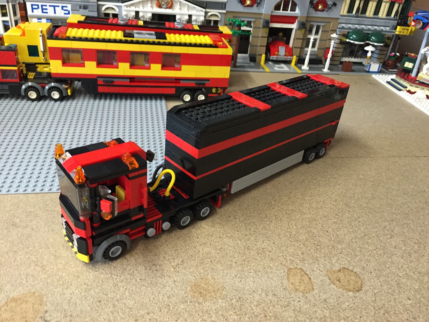

un premier semi renault magnum avec remorque simple:

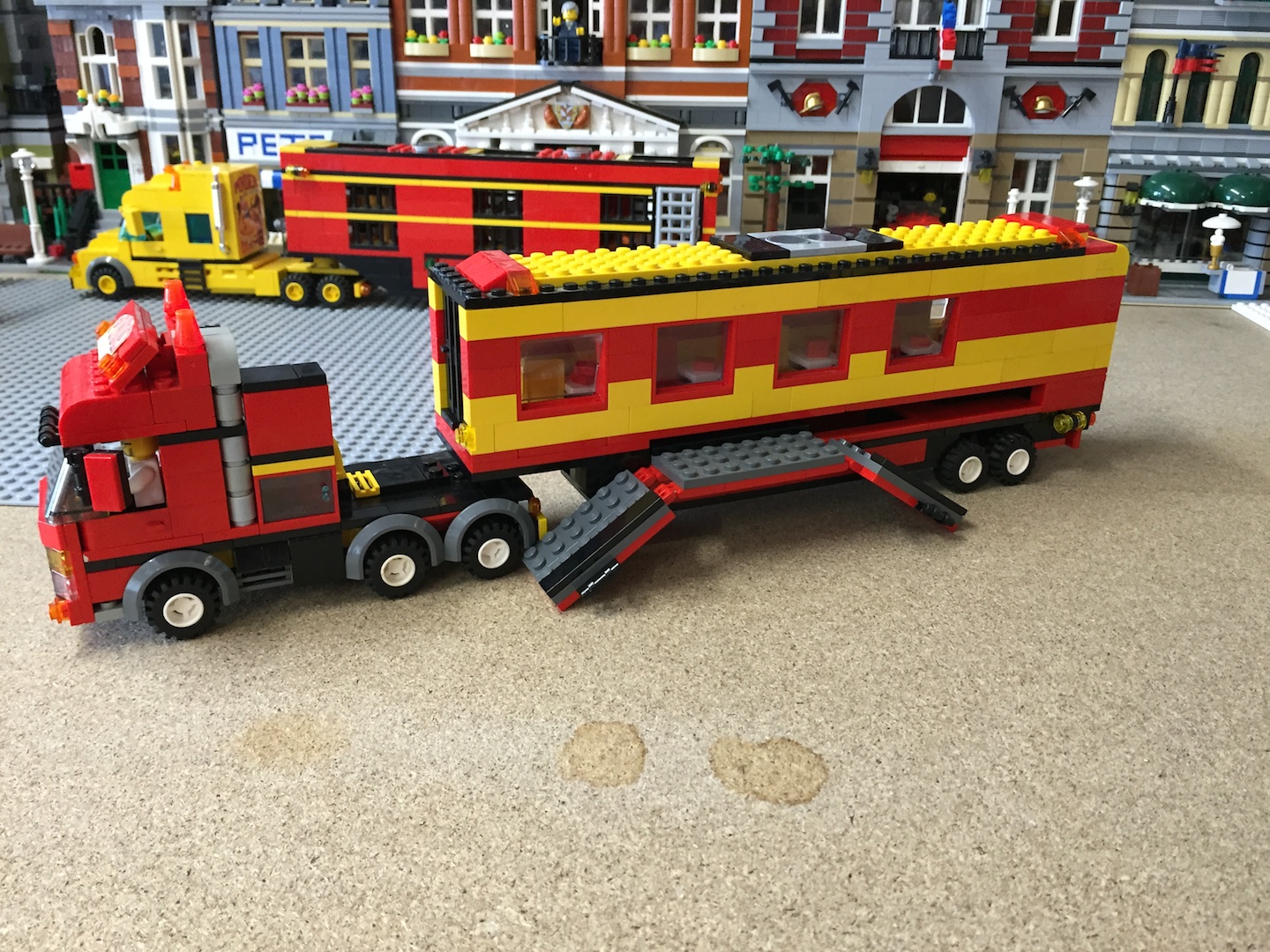

suivie du camion qui tracte la caisse (Très important)

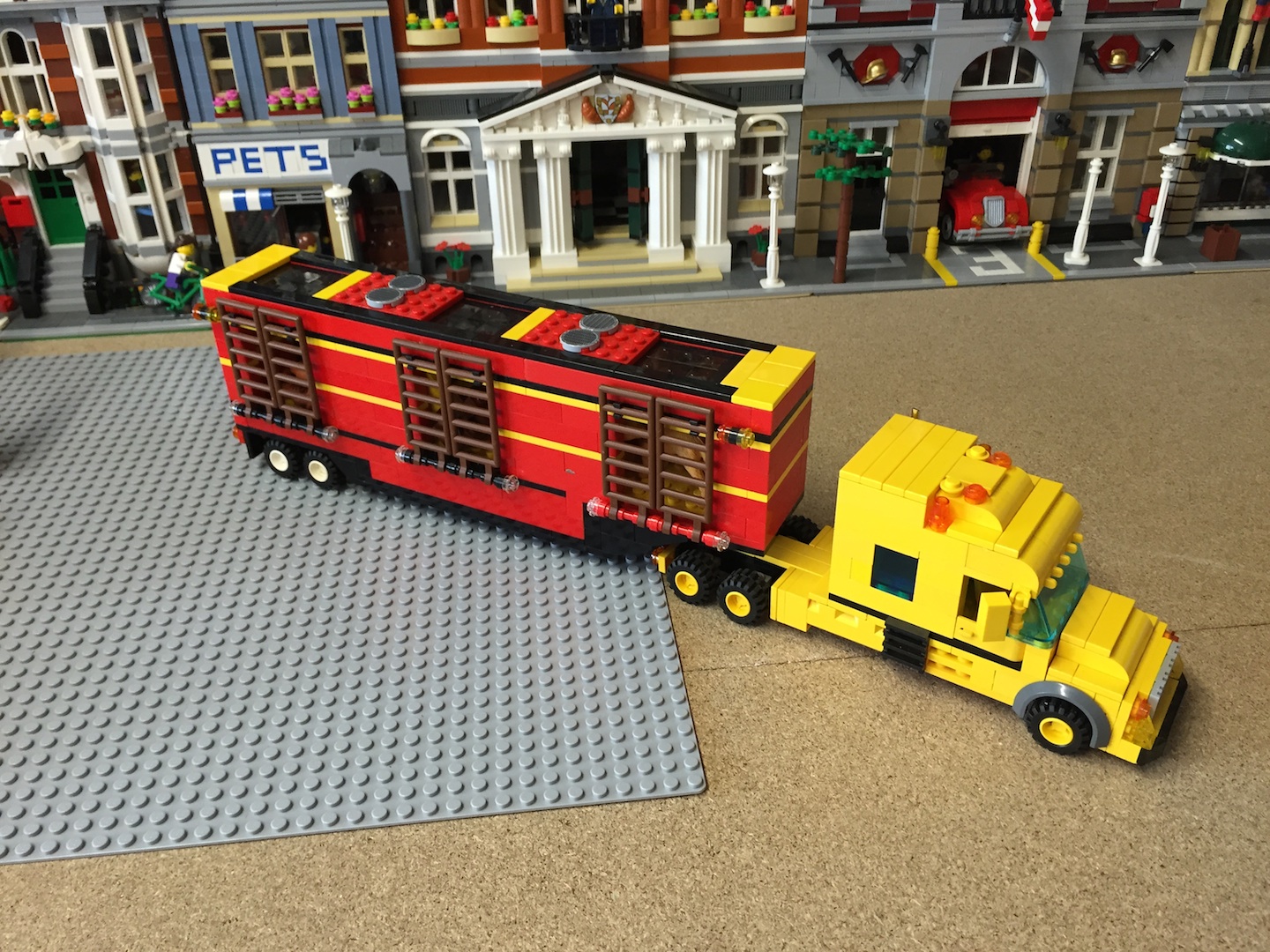

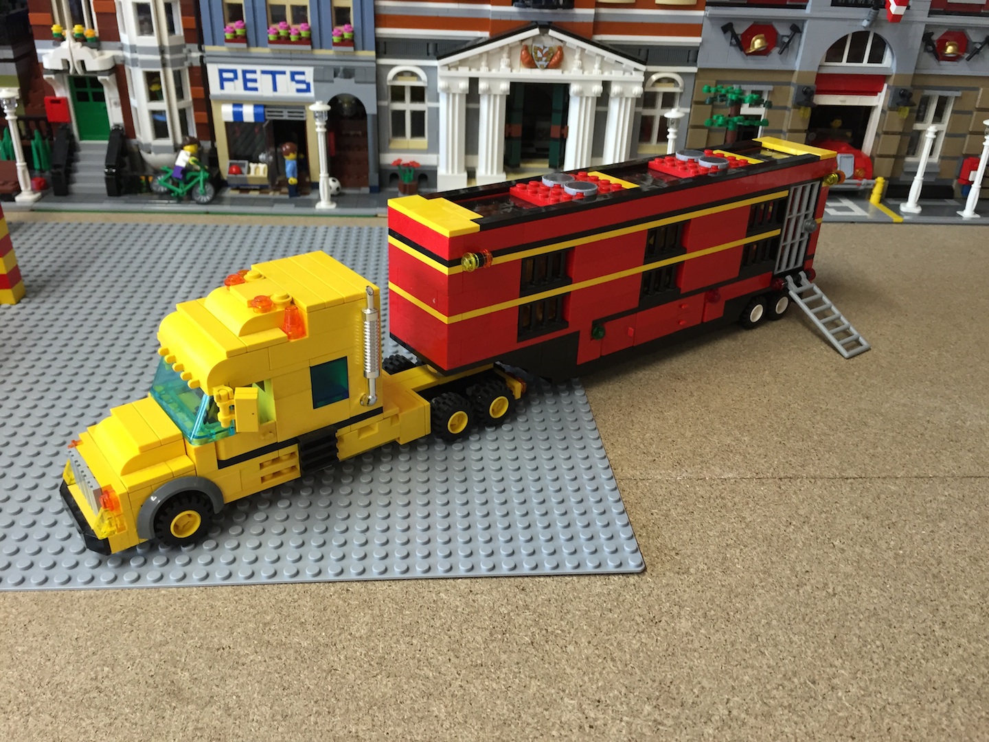

la remorque transport de fauves:

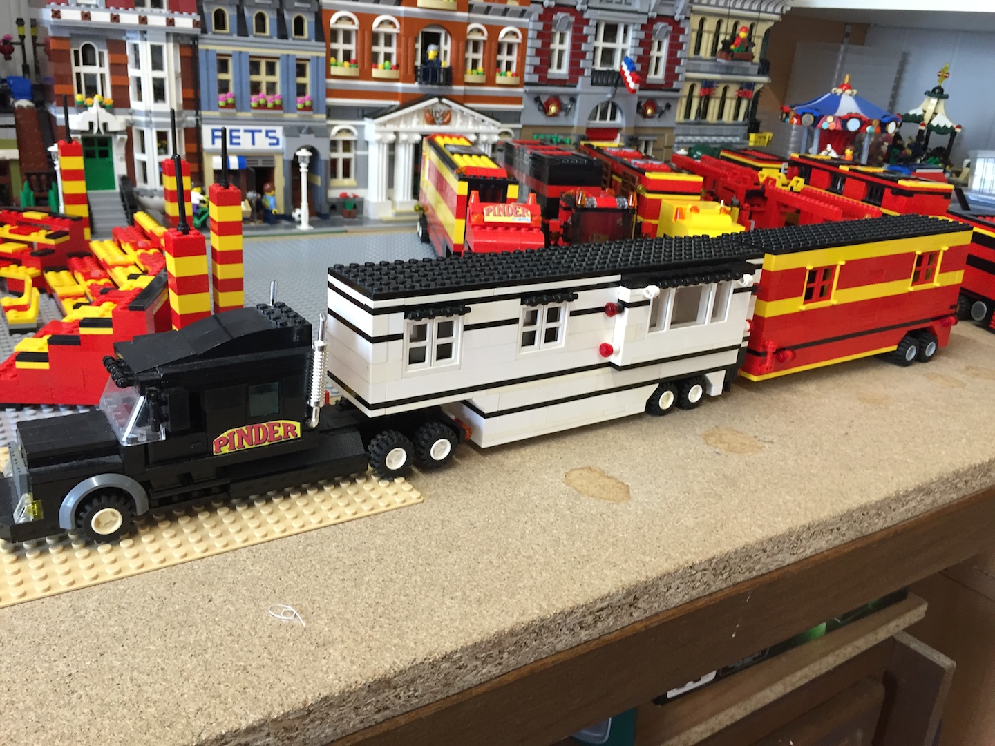

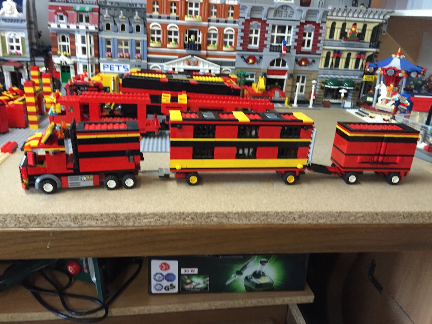

Pour finir un camion tractant deux caravane typique forain avec la partie qui se déplie

si vous avez des remarque conseil critique je suis preneur merci.

Par contre moins fan de la toile... trop playmo je trouve..... Mais comment faire autrement?!?!? lol
Re: Le cirque est arriver
La toile me parait trop épaisse, il doit y avoir moyen de faire moins épais et plus tendu

pour la toile c'est très compliquer a realiser sur la photos on voit pas très bien mais il s'agit de tissus très fin mais le tendre est quasi impossible avec les lego qui ne tienne pas trop sous la tension, je réfléchi a plusieurs système et ou tentative mais trés compliquer et avec des toile de bateau il en faudrait pas mal.
si vous avez des technique a proposer je suis preneur merci

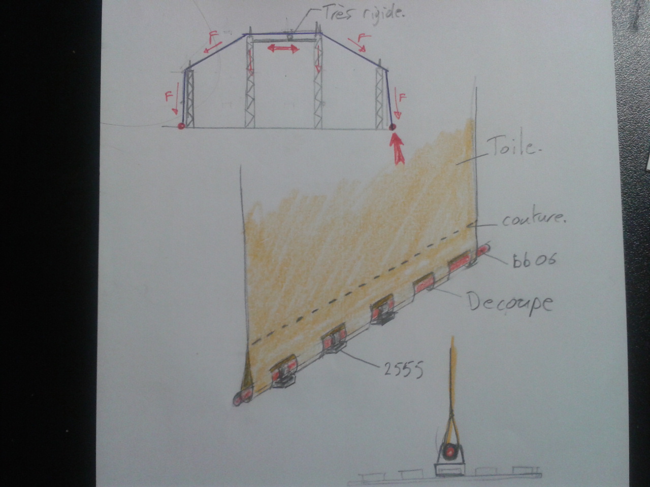

Pour la tendre il suffirai juste d'accrocher le bas de la toile sur le pourtour à la plaque de sol.Seb62 a écrit :si vous avez des technique a proposer je suis preneur mercii
Je verrai bien l'intégration d'une tige flexible technic dans le bas de la toile
![Image](http://www.bricklink.com/PL/bb08c157.5.jpg?0)
Et tu accrocherai cette tige à la plaque par des crocher 1x1
![Image](http://www.bricklink.com/PL/2555.jpg?0)
Pas mal de crochet pour supporter la tension
J'espère que c'est clair, sinon, je peux te faire un petit croquis si tu veux.

si ta toile est très fine tu peut la bloquer entre des plates mais il faut que ce soit trés fin et calculé une tension d'ensemble sinon tu ni arrivera pas
Tu peux aussi amidonner le tissu. Faudrait d'abord faire une structure pour le maintenir assez exactement dans la position voulu, mais après ça devrait tenir en ayant l'air tendu.

TigrOO a écrit :Pour la tendre il suffirai juste d'accrocher le bas de la toile sur le pourtour à la plaque de sol.Seb62 a écrit :si vous avez des technique a proposer je suis preneur mercii
je pense avoir compris mais je voudrais bien avoir un shéma pour être surTigrOO a écrit :Seb62 a écrit :si vous avez des technique a proposer je suis preneur mercii

Salut Seb62,
Très sympa tout ça. Bravo
==> sujet voiles
Si elles sont rigides, elles apparaîtront plus tendues peut être.
Courage
![:) :)](./images/smilies/1.gif)
Tu as essayé de regarder ça ? Y a un tuto pour faire ses voiles et aussi un lien avec les motifs.Seb62 a écrit :si vous avez des technique a proposer je suis preneur merci
==> sujet voiles

lol tu veux juste me faire bosser en faitesSeb62 a écrit :je pense avoir compris mais je voudrais bien avoir un shéma pour être sur merci
![;-) ;-)](./images/smilies/38.gif)
Pour toi public, ( par contre j'ai marqué bb06 au lieu de bb08)

il te faudra rajouté des tirant-poussant sur tes murs de coté avec cette solution car en tension il partirons vers le centreTigrOO a écrit :lol tu veux juste me faire bosser en faitesSeb62 a écrit :je pense avoir compris mais je voudrais bien avoir un shéma pour être sur merci![]()
et une structure en barre technic ?
