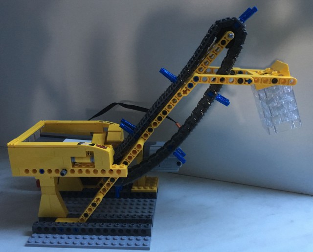

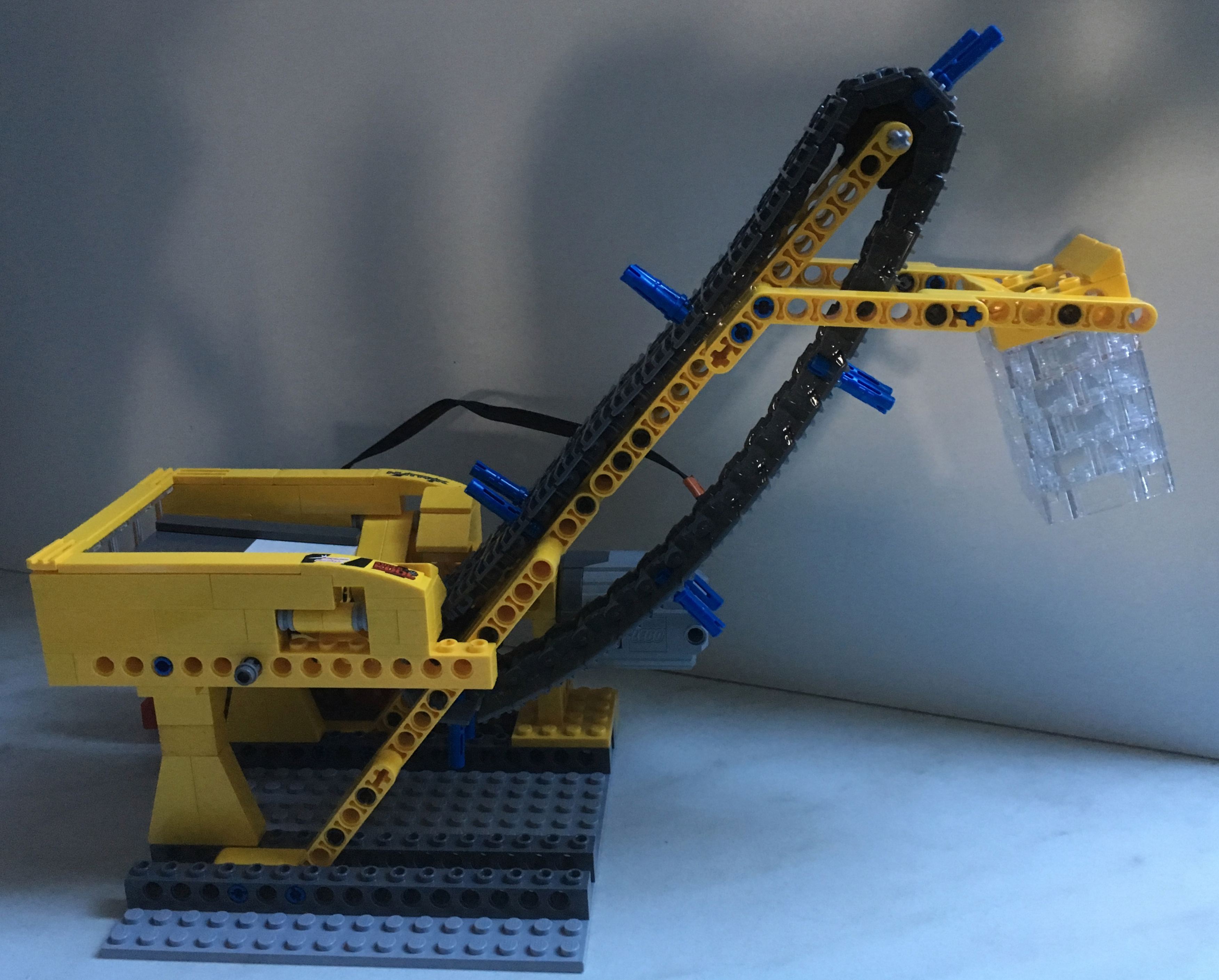

Bonjour à tous...

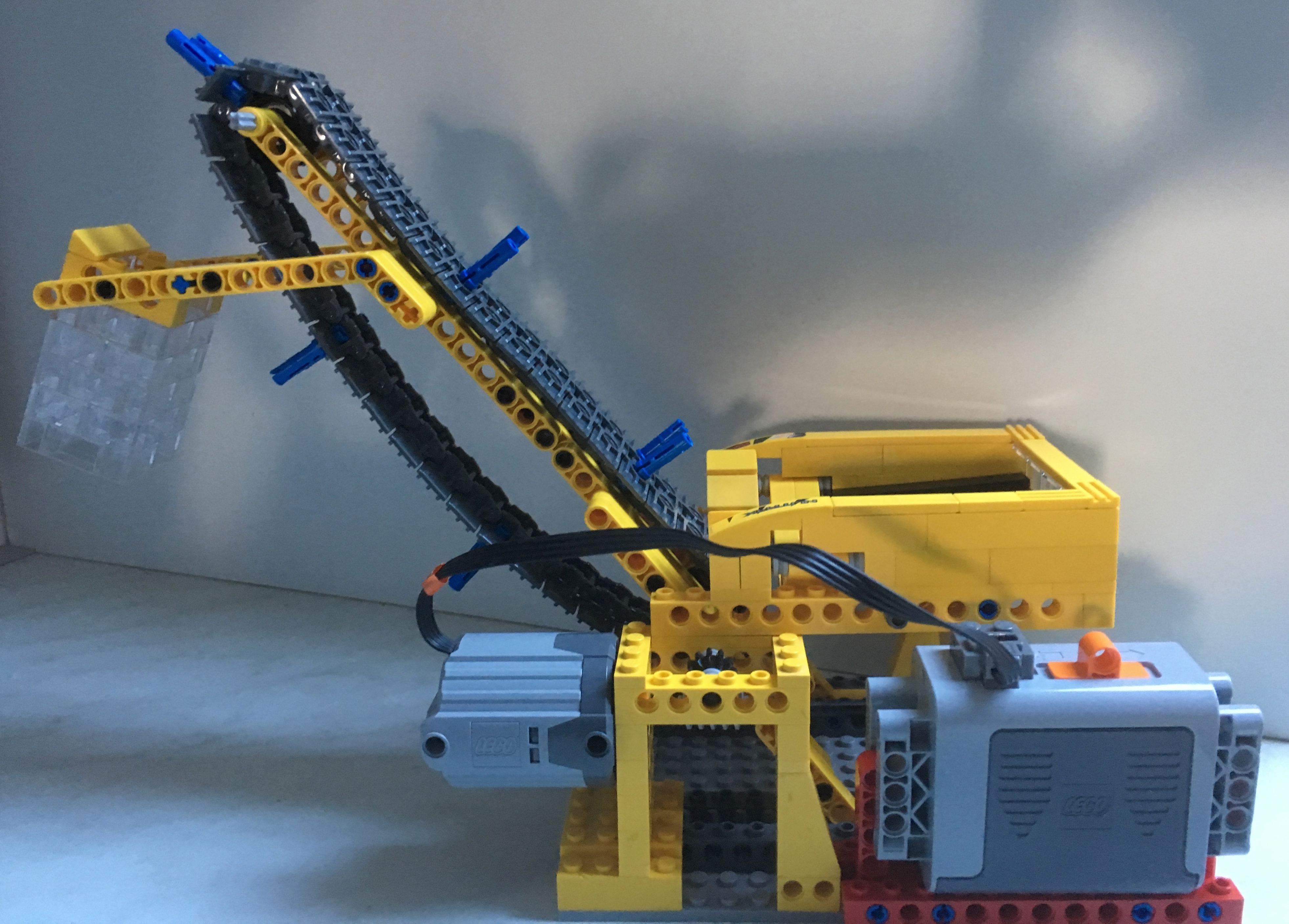

Voici l'un des modules GBB que l'on vous a montré au dernier resto, il y a eu quelques changements et simplifications pour que vous puissiez vous en inspirer.
Prochainement je modéliserai le module sur LDD pour vous diffuser le plan...
Facilement réalisable avec les brick de votre vrac (ou vous donner des idées pour votre prochaine commande :taré1: )
une deuxième version avec de la plus petite chaine arrivera dans les jours à venir.
à vos commentaires....

J'ai enfin pris le temps de finir la modélisation du module GBB a chaine. :clap:
Le module simple et efficace, qui ne demande pas beaucoup de pièces technique et qui peut être personnaliser a l'infini...
Sur le fichier LDD que j'ai fait, il y a 3 pièces en rouge qu'il faut remettre dans la construction (caprice du logiciel).
Avec les photos du topic vous arriverai sans nul doute a assembler les dernière pièces (la chaine, et la piéce noir du bac qui ce pose tout simplement)
Bonne construction...
partagé vos constructions et faite moi part de vos soucis pour la réalisation, je serai heureux de vous aider...
A +

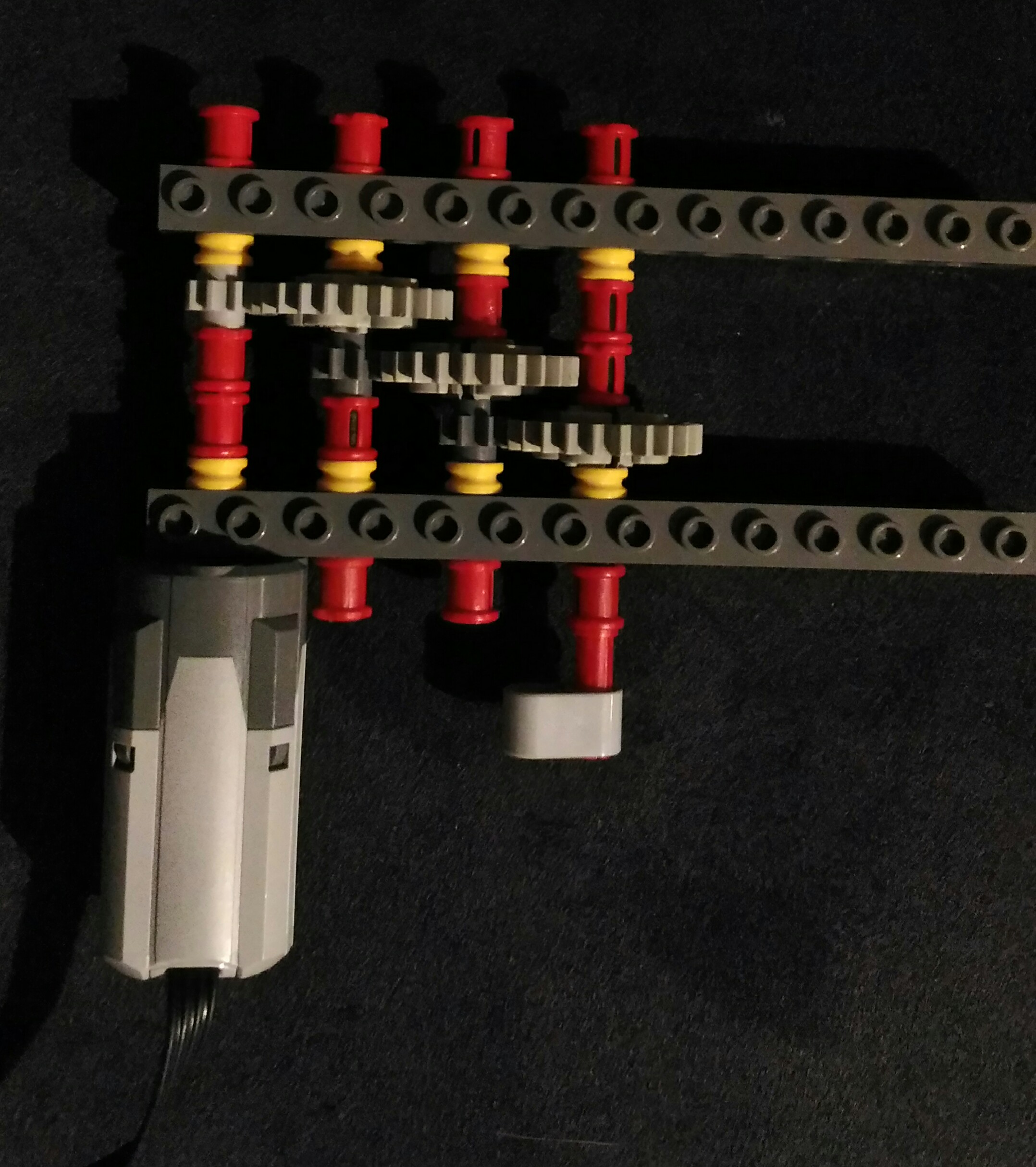

Re: plan Dispo pour un grand Classic du GBB mais simplifié

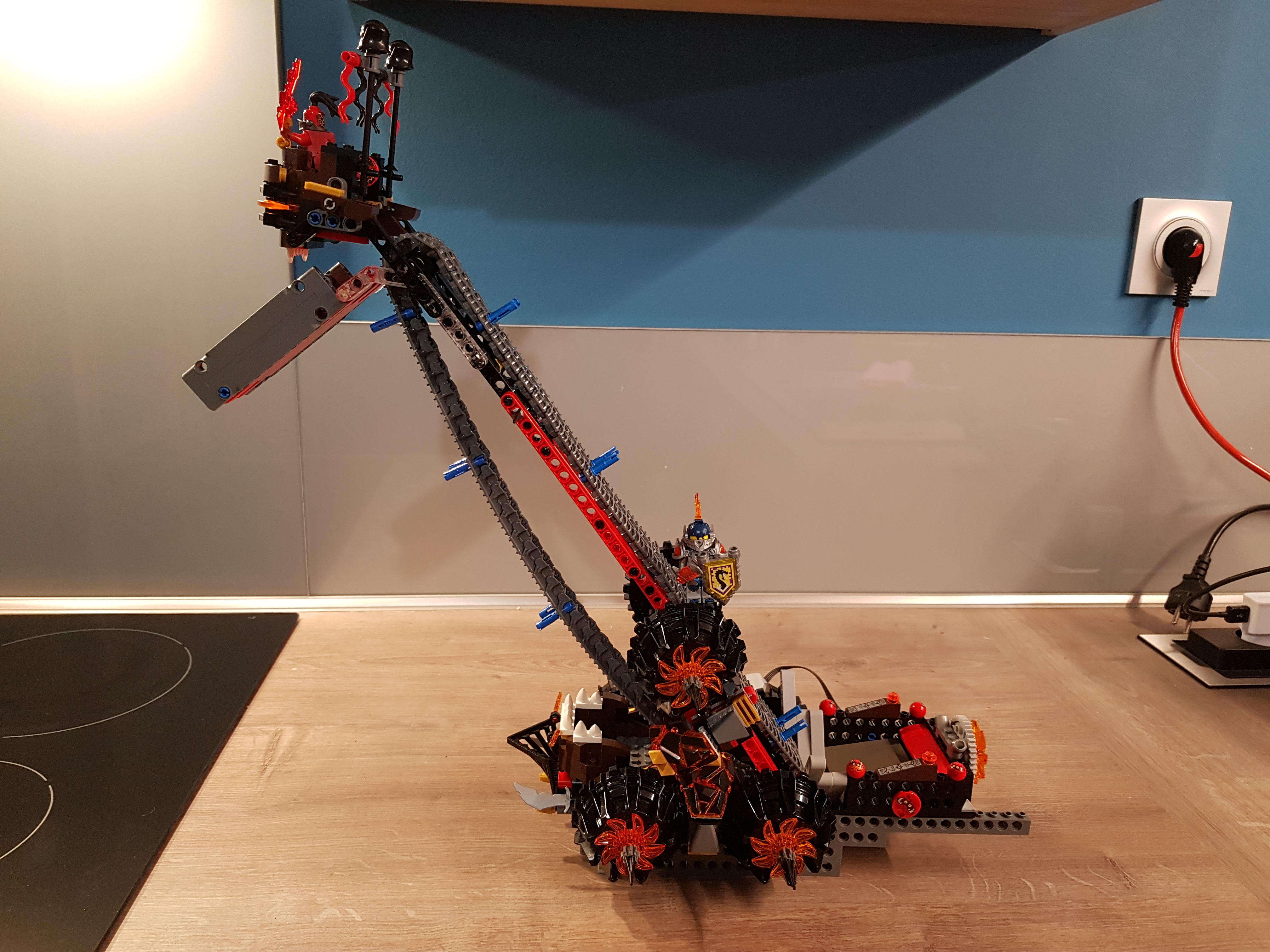

J'ai fait avec les moyens du bord (le set 76055 est un bon début ;) ) et il va très (très...) Vite les billes rebondissent en bas de l'entonnoir :malin2:
La faute à un 24 dents sur le moteur, entraînant un tout petit engrenage.
Pour réduire drastiquement le truc, faut mettre quoi ?
(Le petit engrenage est pour le moment obligatoire, il est sous le bac à raz. Ou faut démonter tout le dessous et trouver une autre manière d'entraînement.

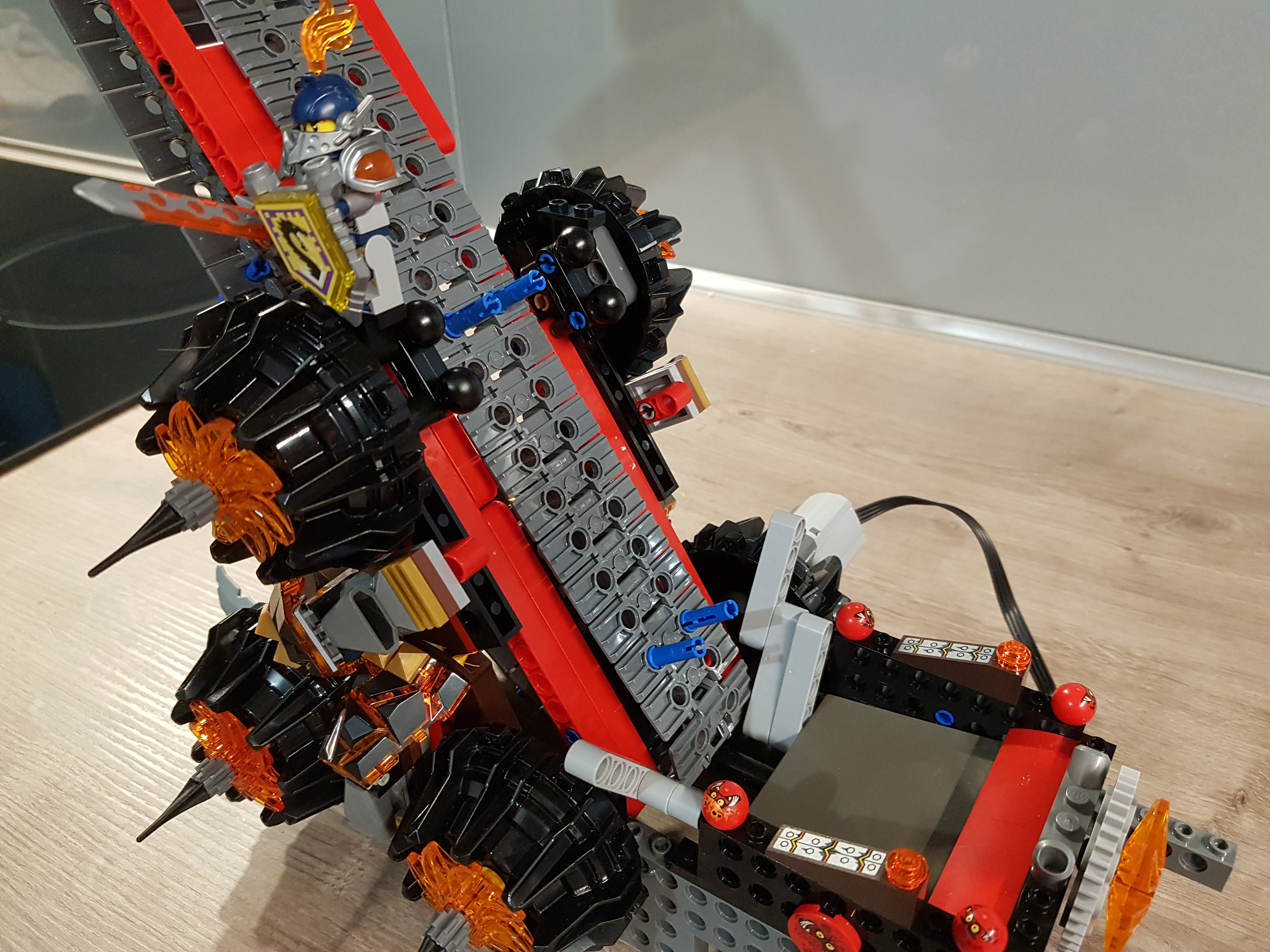

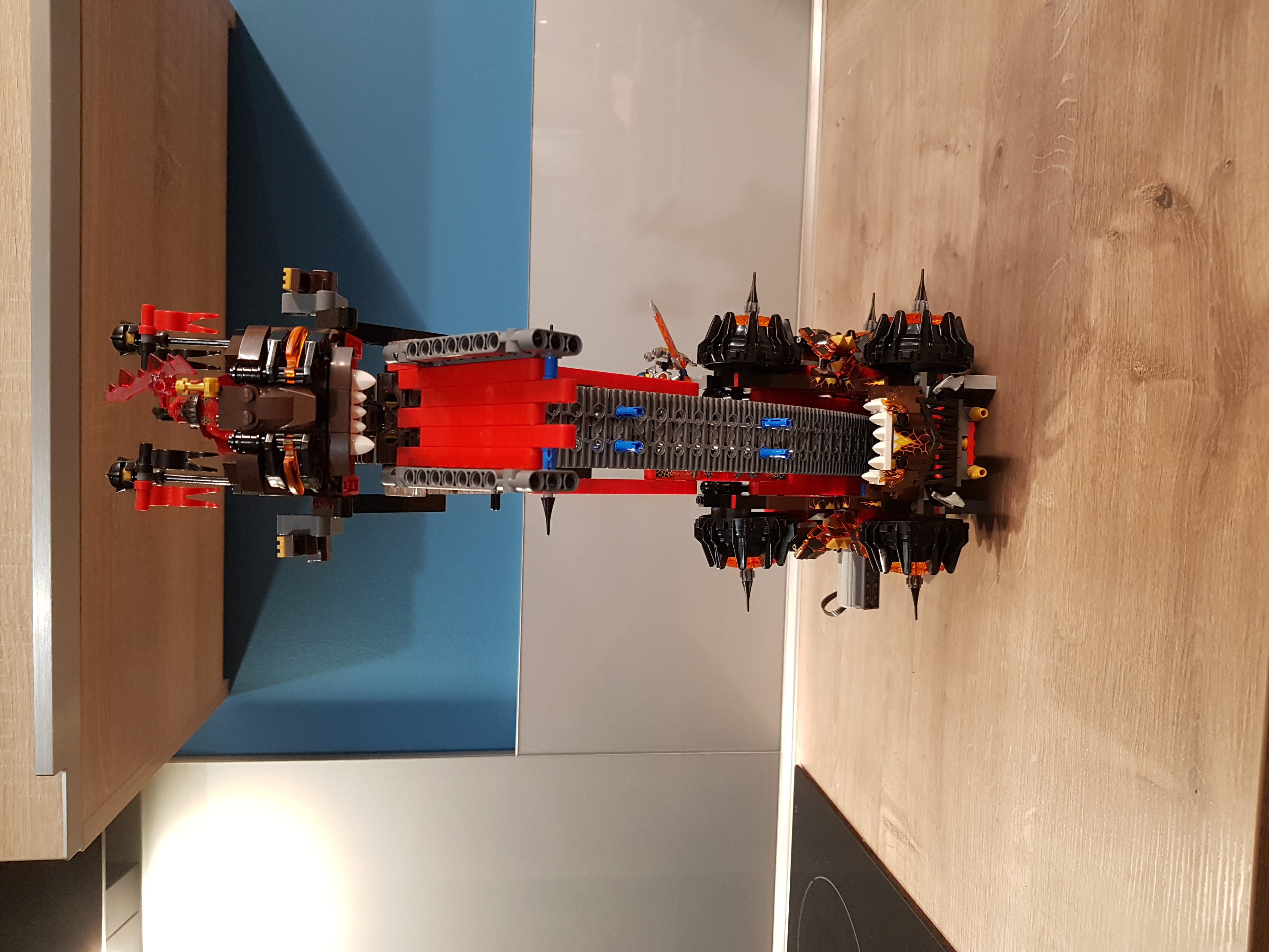

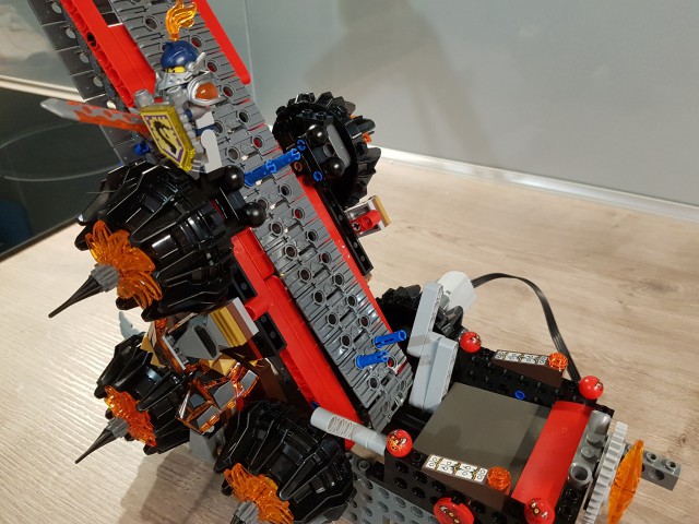

De mon côté je suis parti du set néxo knights 70321
Et ça donne ça :
Messages : 741
Benoit a écrit :De mon côté je suis parti du set néxo knights 70321
Et ça donne ça :
beau module

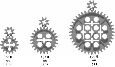

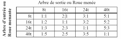

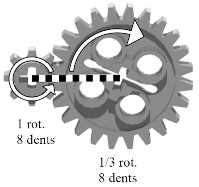

Benoit a écrit :Il me semble qu'il faut mettre une petite roue et une très grande a la suite pour diminuer la vitesse.
exacte un petit en premier sur un pignon plus grand ca diminue la vitesse
Il y a aussi la solution de passer par un IR ou un variateur de vitesse ancienne génération 9V

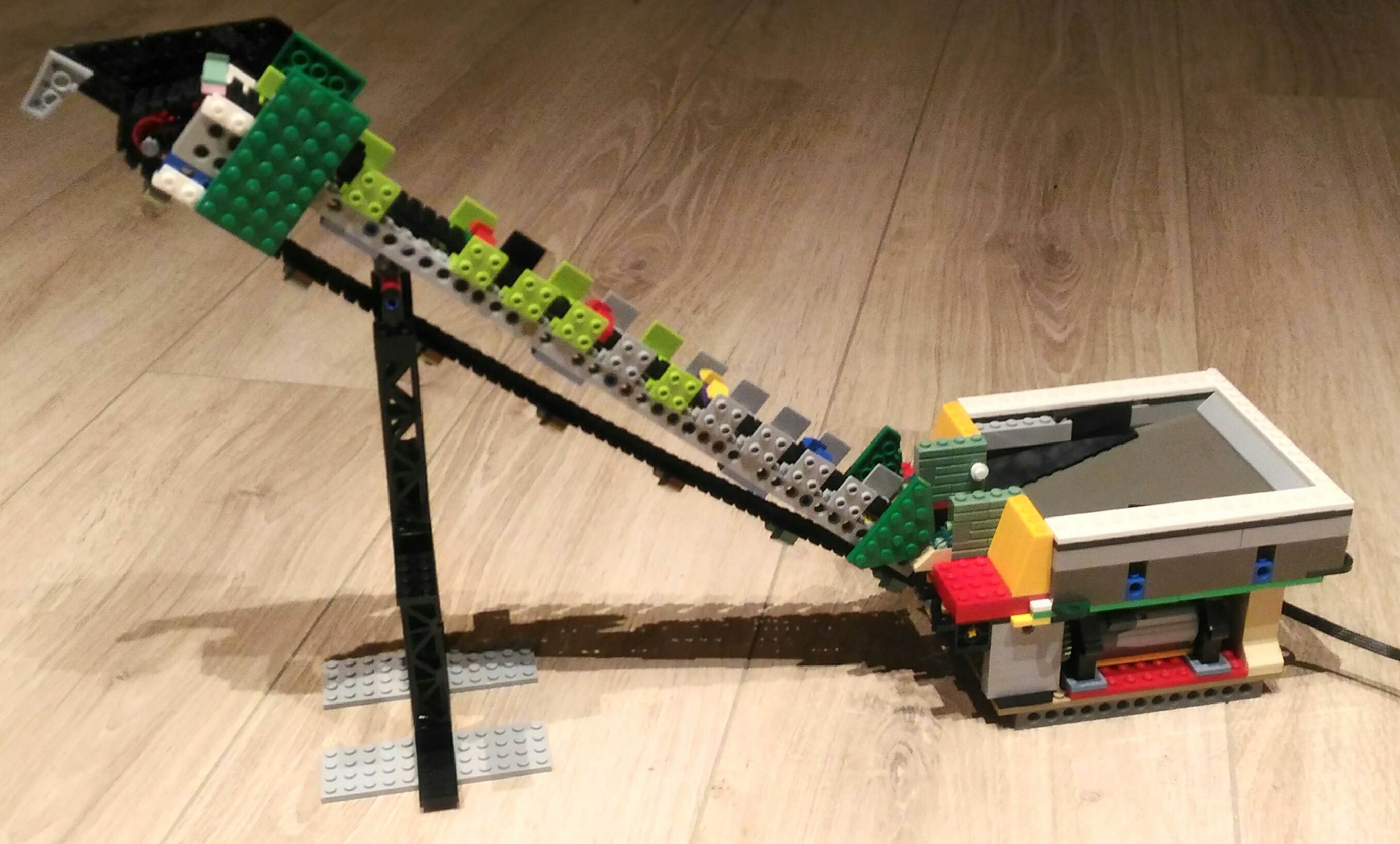

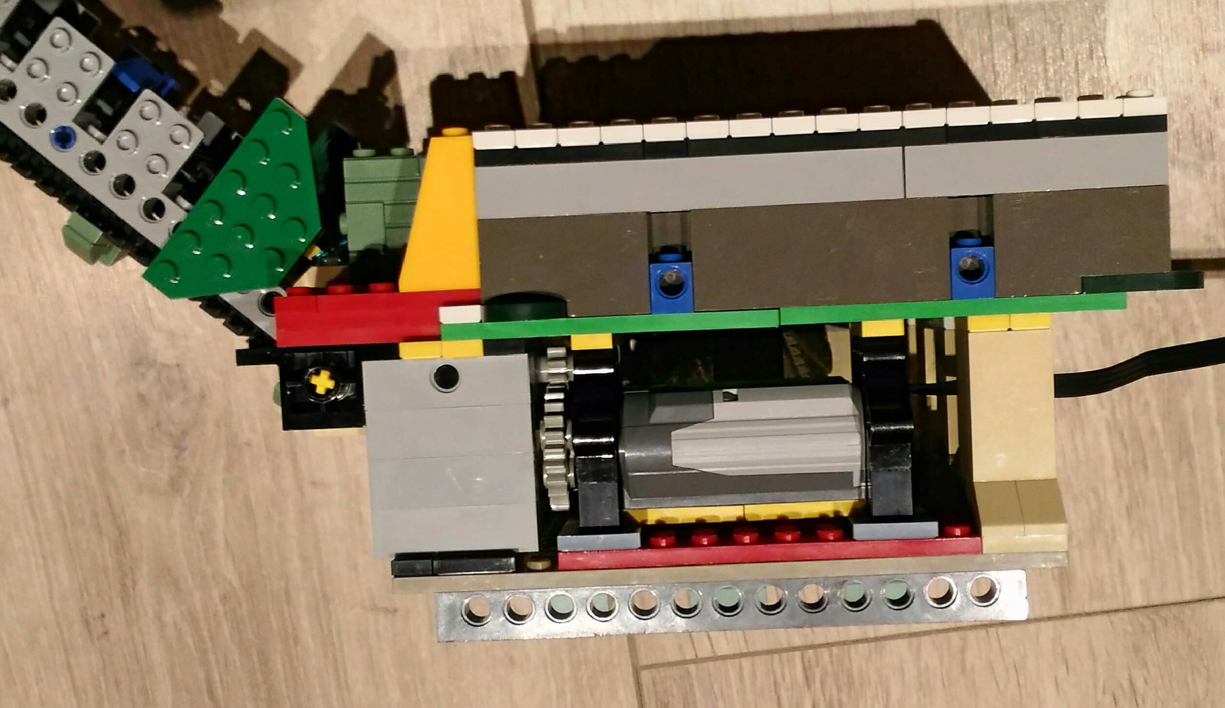

Si celui à la fin d'un enchainement de pignon est un tout petit, c'est grave ?

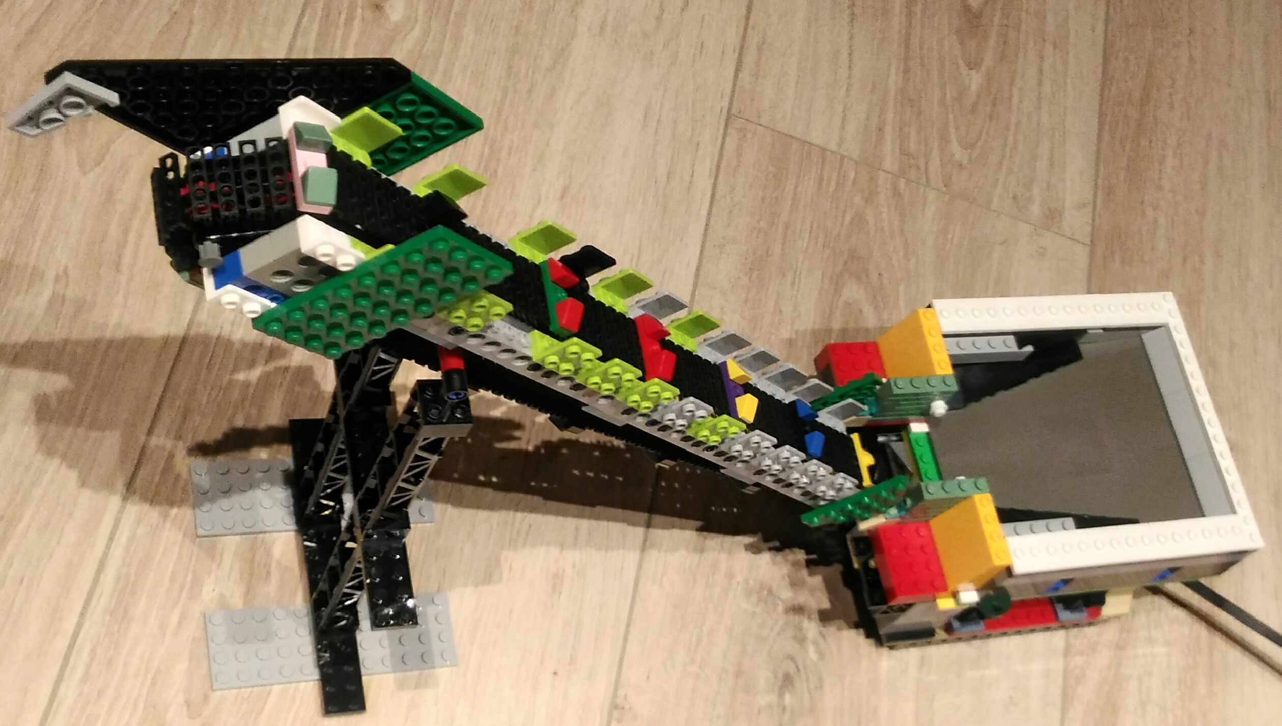

Sinon voilà des photos du truc en cours.
(L'éclairage led ça ne va pas pour faire de belles photos au smartphone...)
Et je me vois mal mettre une télécommande pour train avec IR juste pour un module, en expo ça rajoute un bidule pour ceux qui tiennent le stand

[quote="Alegx"]Si celui à la fin d'un enchainement de pignon est un tout petit, c'est grave ?
pas grave le petit pignons en fin de chaine....
super l'idée des Cheese sur les plate 1X3 pour prendre les billes....
très bon début

fristyle a écrit : pas grave le petit pignons en fin de chaine....
très bon début
Ok pour le pignon, faudra que je fasse ça au plus vite.
Les cheeses ça fonctionne bien.
(Les couleurs j'ai tenté un clin d'œil à DC comics :gene: vert/rouge pour Robin, tout rouge pour RedHood, violet/jaune pour Batgirl, bleu/noir pour Nightwing, etc... Mais je n'ai pas toutes les couleurs pour chaque plate de la chaîne)
J'ai fais ça hier, ça a l'air bien, faut caser ça dessous le bac maintenant.
Pour qui n'a pas de pignon de toutes les tailles et en grand nombre (je n'ai [retrouvé] que 3 petits là), avec pas grand chose on réduit bien la vitesse.

à la sortie ça va tourner 27x moins vite que la première fois... c'est mieux, même peut être trop lent maintenant, a tester...
enlève peut être une démultiplication...
Très bon travail en tout cas
Papy LEGO a écrit :à la sortie ça va tourner 27x moins vite que la première fois... c'est mieux, même peut être trop lent maintenant, a tester...
Effectivement cela fera une vitesse de 405 ( tours minutes du moteur m ) / 27 = 15 tours minute
