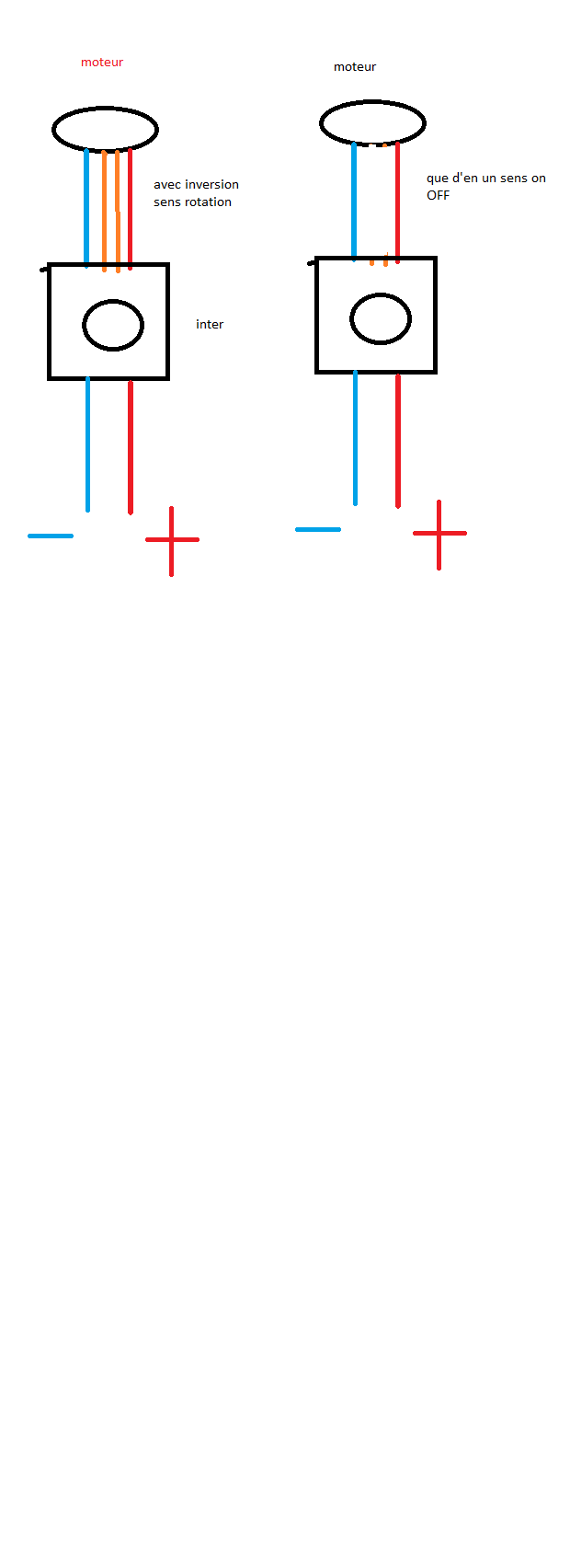

Je cherche à rendre mes manège interactif. Le public appuis sur un bouton et le manège tourne. Mais chaque moteur lego a sa propre vitesse et son bouton associé. Quel est la solution la plus simple et la moins chère. Actuellement c'est des interrupteur lego et infrarouge mais ça revient cher en rallonge lego et interrupteur.
Re: Création avec arduino, scintillement.
Tofe59 a écrit :Je cherche à rendre mes manège interactif. Le public appuis sur un bouton et le manège tourne. Mais chaque moteur lego a sa propre vitesse et son bouton associé. Quel est la solution la plus simple et la moins chère. Actuellement c'est des interrupteur lego et infrarouge mais ça revient cher en rallonge lego et interrupteur.
je suis d'accord ça revient cher donc pour revenir moins cher par contre une grosse parti n 'est pas lego de toute façon a l'interieur des moteurs lego c'es pas du plastic :cote:
attention explication plus detailler possible
t' as ton moteur tu prend un cable lego PF les court il sont moi cher que tu coupe en deux ou que tu ouvre les partie plastic pour dessouder le cable
tu achete du cable plat 4jet fin bien sur que tu resoude a la parti plastic ou si tu as couper tu le cable tu ralonge pas oublier pas gaine thermo , tu mes un interrupteur en bout de cable et de l'inter tu vas a ton alim -de12volt si plus resistance sinon ça fait pan.
voila tu peut meme faire les boitier en lego pour t'es inter
pour info ça doit etre -de 3€ pour 10 interupteur (on off) si tu veut changer le sens de rotation c'est faisable aussi il y as que l'inter a modifier c'est comme un interrpteur de volet monter baisse phase neutre
pour finir si c'est un inter on ou off il n'y as que 2 cable qui serve celui de gauche et celui de droite + ET -
si inter pour changer sens de rotation les 4 cables servent + avant arriere et -
super important faire tres attention au sens des cables si tu te plante ça crame
petit schema fait sur le meilleur logiciel au monde
ingenaqua
