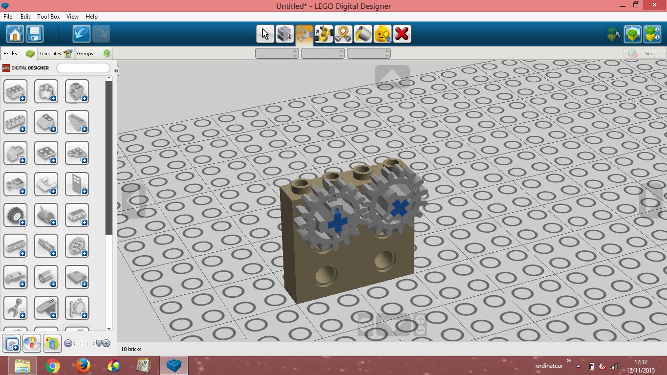

sur le logiciel lego digital designer si on met 2 roue dentée l'une à côté de l'autre (comme sur l'image ) et qu'on en fait tourné une , l'autre ne tourne pas 8-/
POURQUOI ?
merci d'avance :merci:

Tu es sur que c'est la roue qui tourne et pas l'axe bleu? je ne pense pas que LDD face fonctionner les engrenages

Je pense pas que LDD soit pourvu d'un moteur physique assez élaboré. Il détecte bien les collisions et les axes de rotation sont précis, mais pousser une pièce avec une autre, c'est vraiment autre chose.
Re: roue dentée sur lego digital designer
Spirit a écrit :Je pense pas que LDD soit pourvu d'un moteur physique assez élaboré. Il détecte bien les collisions et les axes de rotation sont précis, mais pousser une pièce avec une autre, c'est vraiment autre chose.
Je rejoins Spirit, mais il reconsidère aussi que le pin 43093 - LEGO Axle connector Friction
c'est-à-dire, ça frotte!!!, ça accroche sur une partie du corps. :diable:
remplace le par un pin LEGO Axle Connector Tan (3749 / 6562) et là... ça roule... c'est mécanique... ::d

J'ai tout essayé et avec LDD tu n'obtiendra aucuns entrainement des roues dentées entre elles. Je pense que cette fonction n'ai pas configurée. Après peut être qu'il y a une autre fonction que je ne connais pas.
