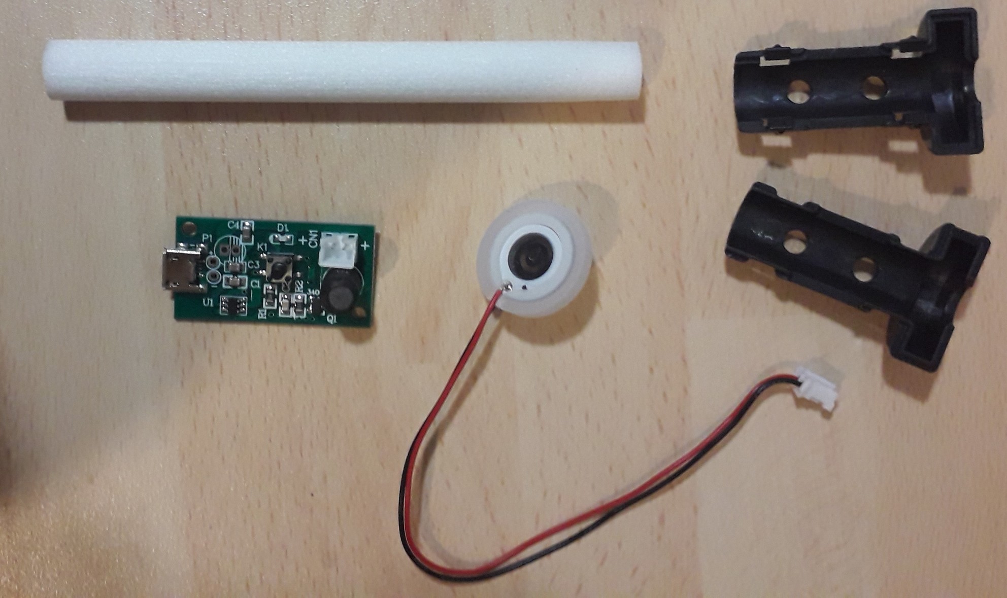

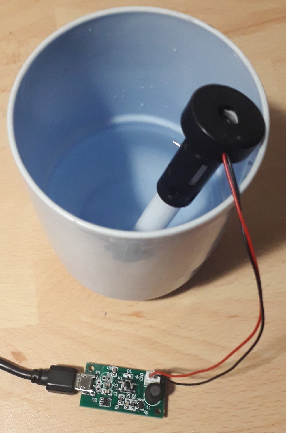

  • Un module piézo pour la fumée
  • Un relais pour allumer ou éteindre la fumée
  • Un réservoir et une cheminée imprimés en 3D, avec des électrodes pour savoir si le réservoir est plein ou vide

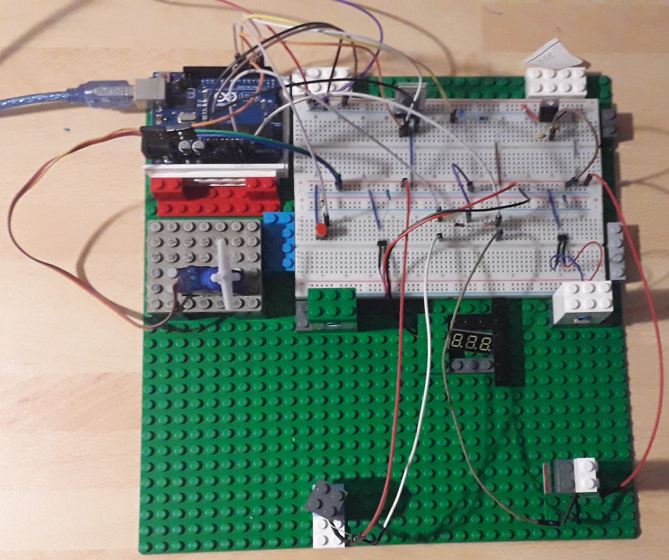

Pour l'instant, le projet est au stade de prototype sur des plaques d'essai, aucun train n'a encore été construit.
Prototype du train :
Un moteur M est utilisé provisoirement à la place du moteur du train, une Arduino Uno remplace la Nano, et une boîte fait office de réservoir, en attendant qu’il soit remplacé par un réservoir sur mesure.
Prototype de la gare :
Une LED bleue est utilisée provisoirement à la place de l'électrovanne et une Arduino Uno à la place de la Nano.
