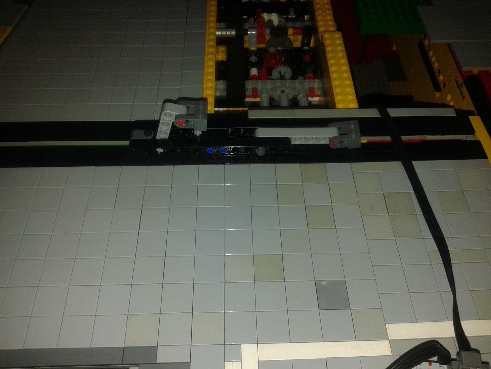

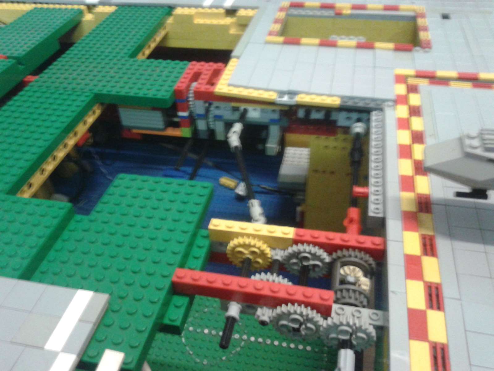

modifier moteur ascenceur arriere changer la vitesse pour que pendant les expo les enfants peuvent le faire descendre et monter vdeo prochainement
la plus grosse parti (catapulte) ::d

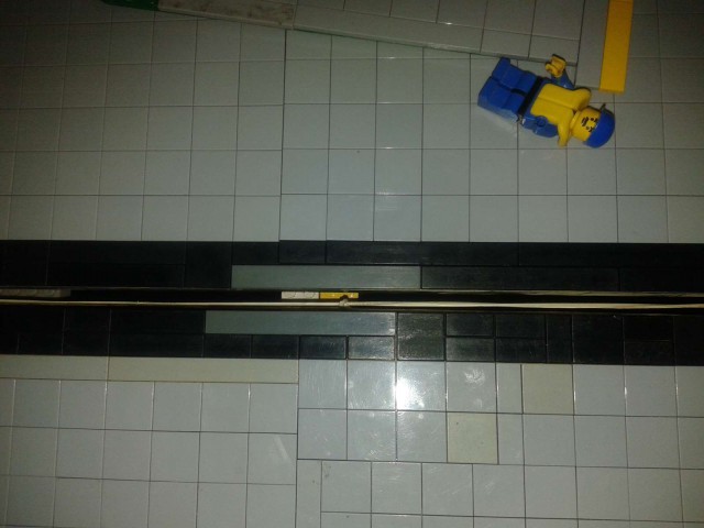

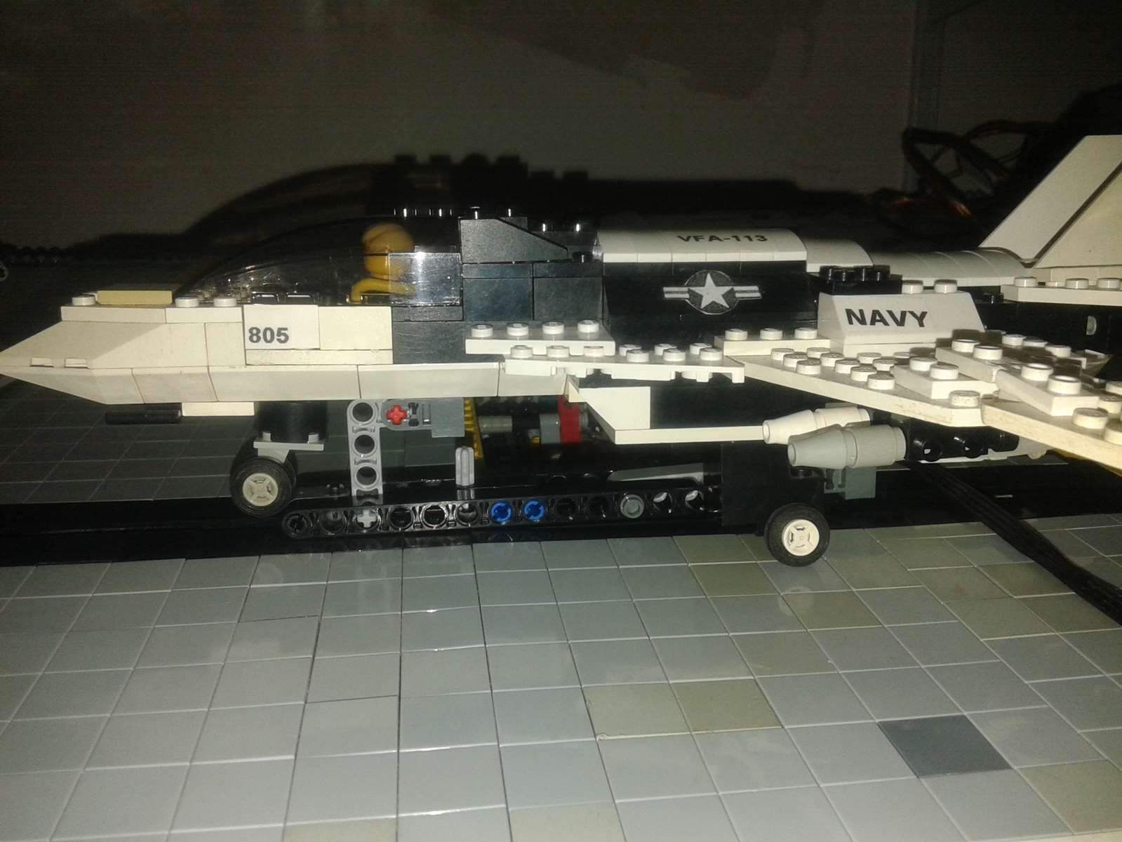

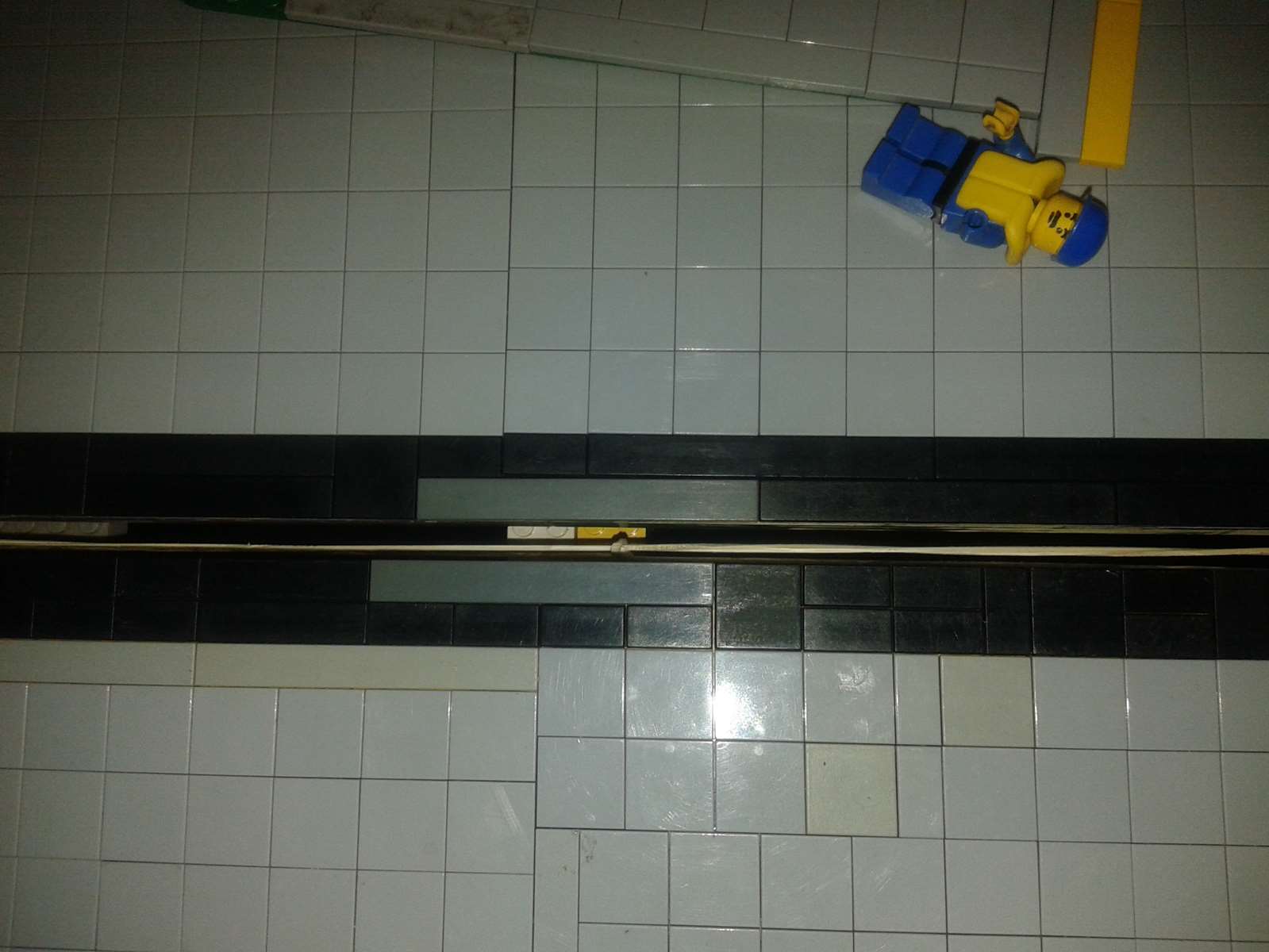

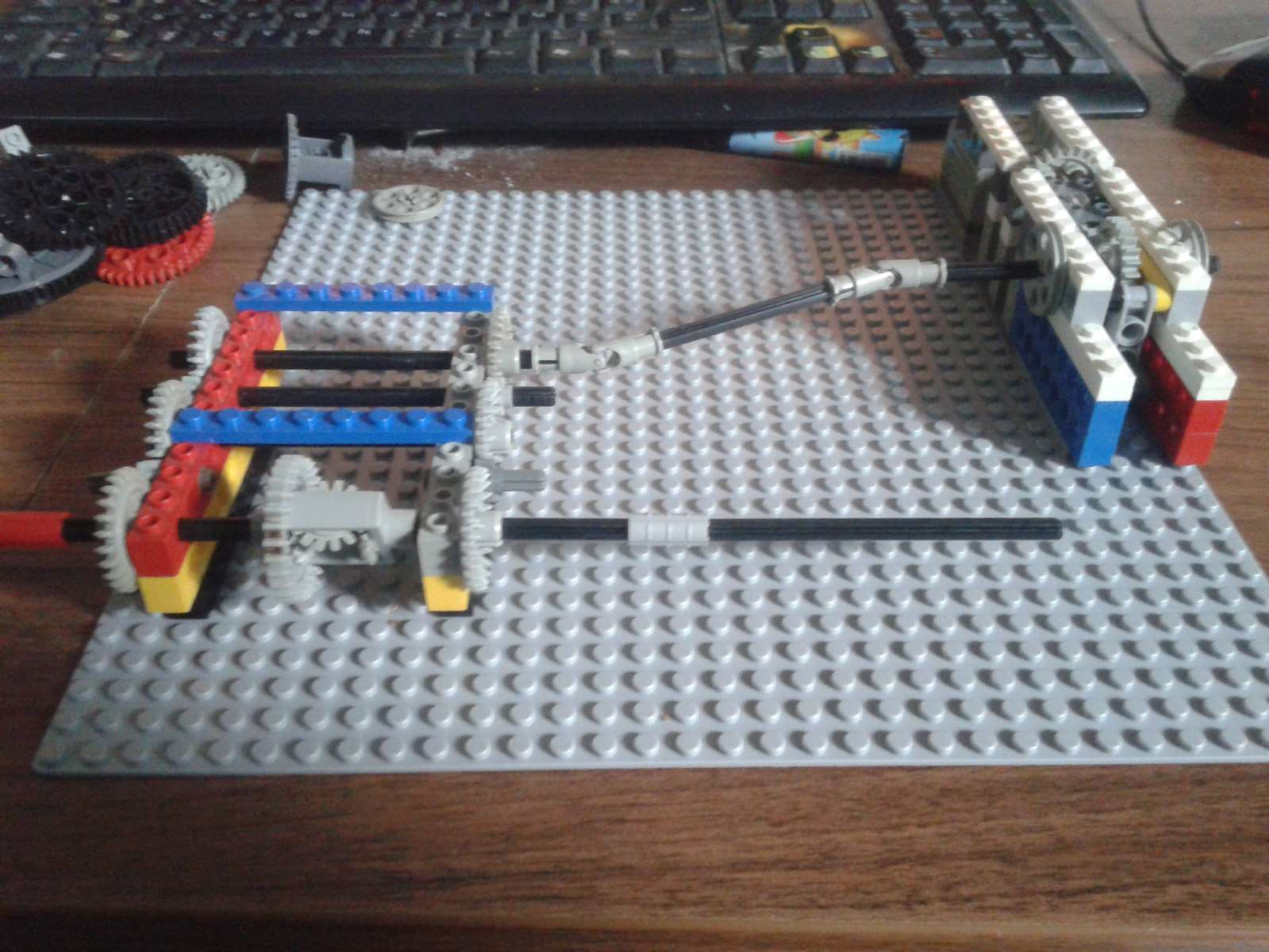

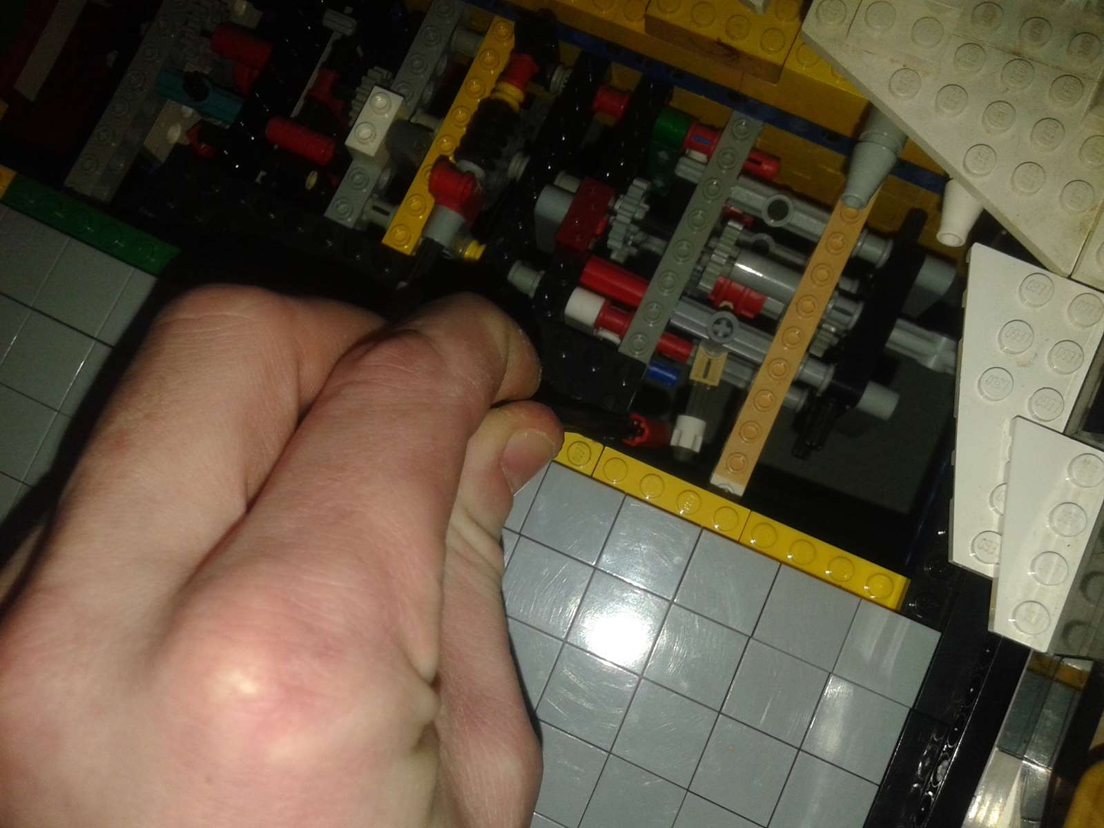

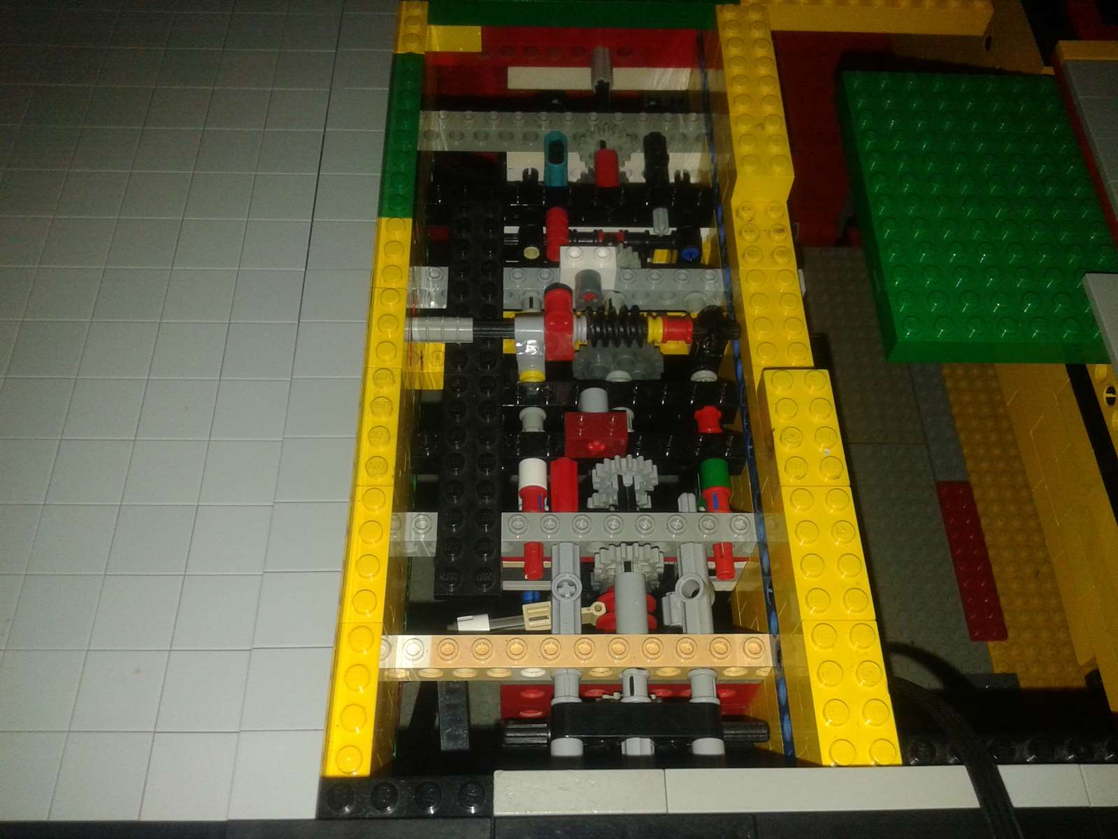

explication
demontage complet du pont d'envol sur l'avant fait deux cylindre de 1m70 de long 5tenon de haut sur 5 de large chacun un un piston qui coulisse dedans sur lavant du piston des elastiques accrocher ensemble tendu ça fait 1m60 sur larriere de ce meme piston 1 cable de 1m70 relier a une poulie poulie relier a une boite de vitesse quand la boite et embrayer le moteur tire le piston vers l arriere quand je le debraye la catapulte part (debrayage en manuel pour l'instant je suis en train de modifier 1 moteur M en servo moteur) encore pas mal de travail dessus
j'ai fait deux test un a vide avec retour du piston ( c'est une fussé) et 1 avec lavion dessus pour que les enfants puissent faire fonctionne une catapulte lors des expo
voila quand pensezvous?
l'embrayage d'une des 2 catapulte
fente qui permet le passage de la catapulte
avion sur catapulte
avion sur catapulte
la catapulte sur le piston
les deux boite coupler des catapultes

Re: avancement flotille
Je pensais que l'avion allé finir dans le mur. Snif. MDR ;)
Belle mécanique et super avancée :clap:
