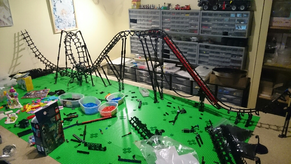

Un peut de teasing pour Cysoing.

Re: [WIP] Roller Coaster 100% Lego
J'ai vraiment hâte de découvrir cette réalisation en fonctionnementTofe59 a écrit :Merci pour vos encouragement
mike a écrit : Lors des expo il y aura une tempo pour avoir un train par minute (actuellement 1 train toute les 20 secondes)

J'ai retravaillé ma remonté mécanique. J'ai bien amélioré la fiabilité tout en ayant réussi à augmenter l'inclinaison.
J'ai fais une double remontée pour pouvoir faire un big circuit mais pour ça faut je trouve 16 plaques 32x32...
Si j'ai pas d'ici Cysoing je laisserai la remontée tel quel et ferai un circuit simple.
