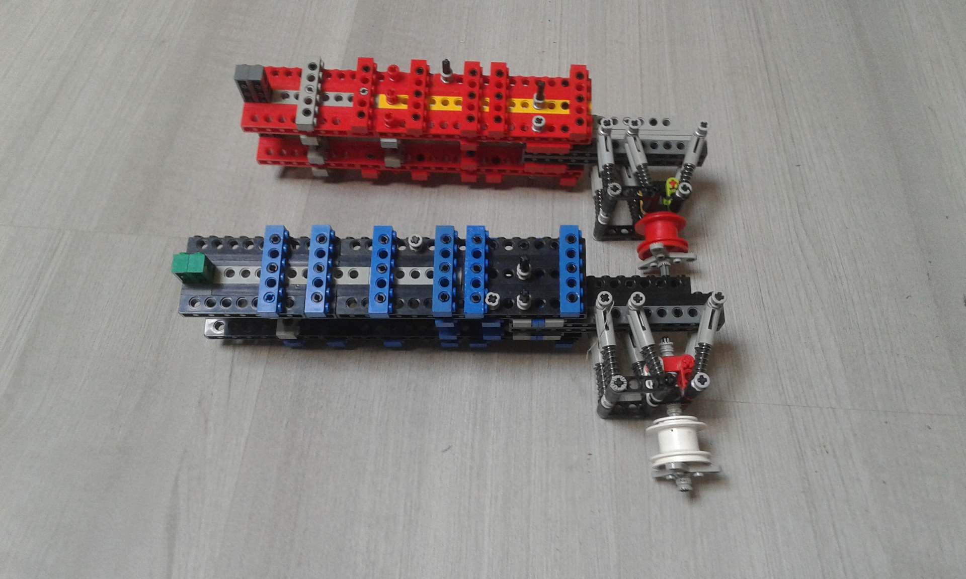

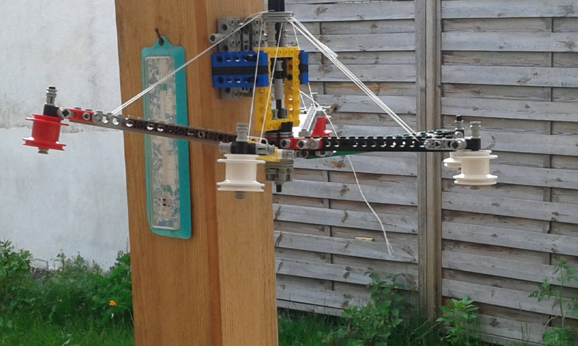

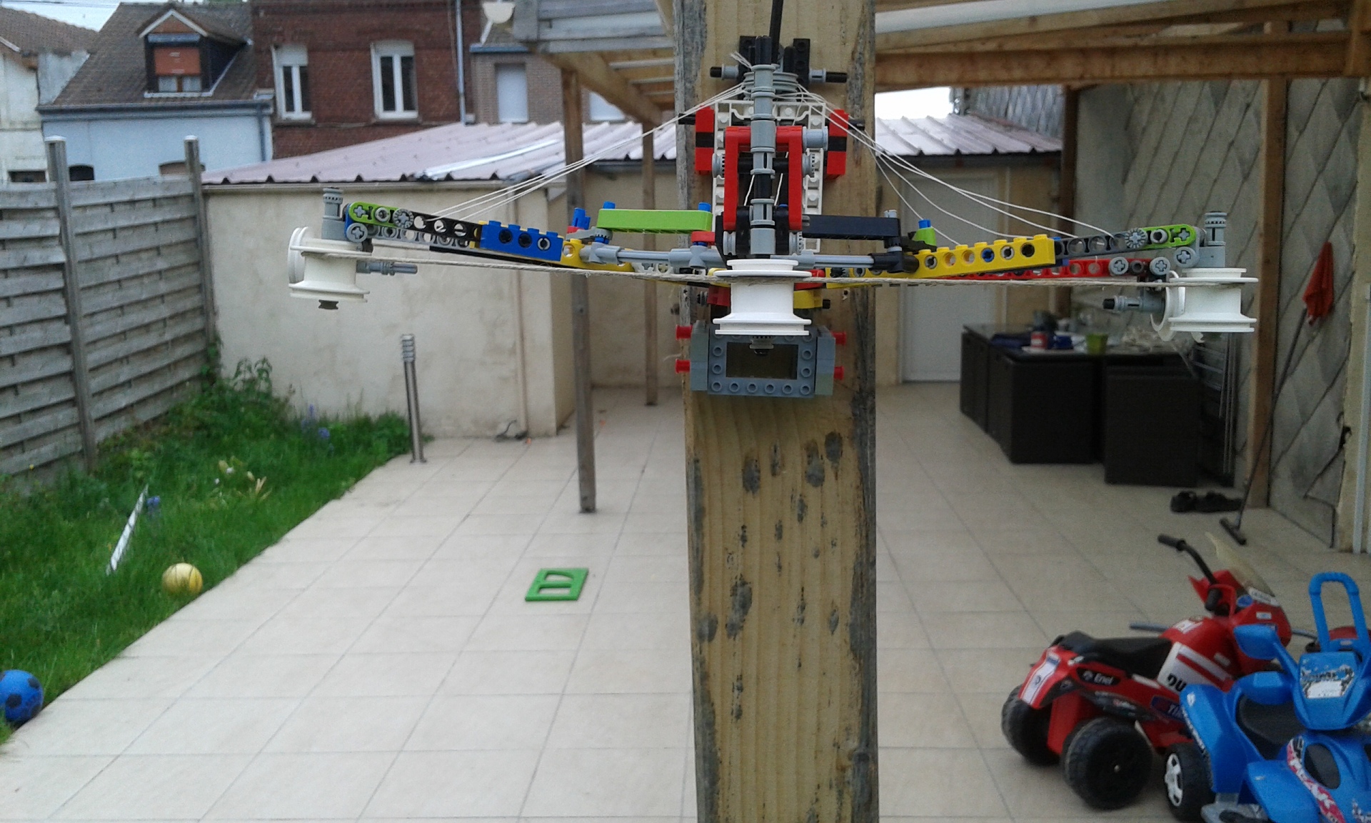

Re: avancement flotille
prototype des mats et bloc moteur pour faire decoller les avions sur circuit fermé
petite explication (desoler pour le roman
chaque support de cable sera sur un mat
un a l avant un a l arriere a environ 10 a 15m de l avant et de l arriere du porte avion du a la pente de decollage et d appontage il n y aura plus qu un cable en circuit ferme
l avion est tenu a 10 cm en dessous du cable (mise au point d un crochet )
pour le bloc moteur
jai coupler 4 moteur a la base il n y avait que deux XL j ai rajouter 2 les 2 xl sont sur deux multiplicateur d engrenages me donne la vitesse que j ai recoupler avec deux L qui me donne 4x plus de couple
fait des petit essai marche super bien le seul hic c est le fils patine trop
fait des gros essai ce week end
desoler pour le son de la video
pour le bloc moteur

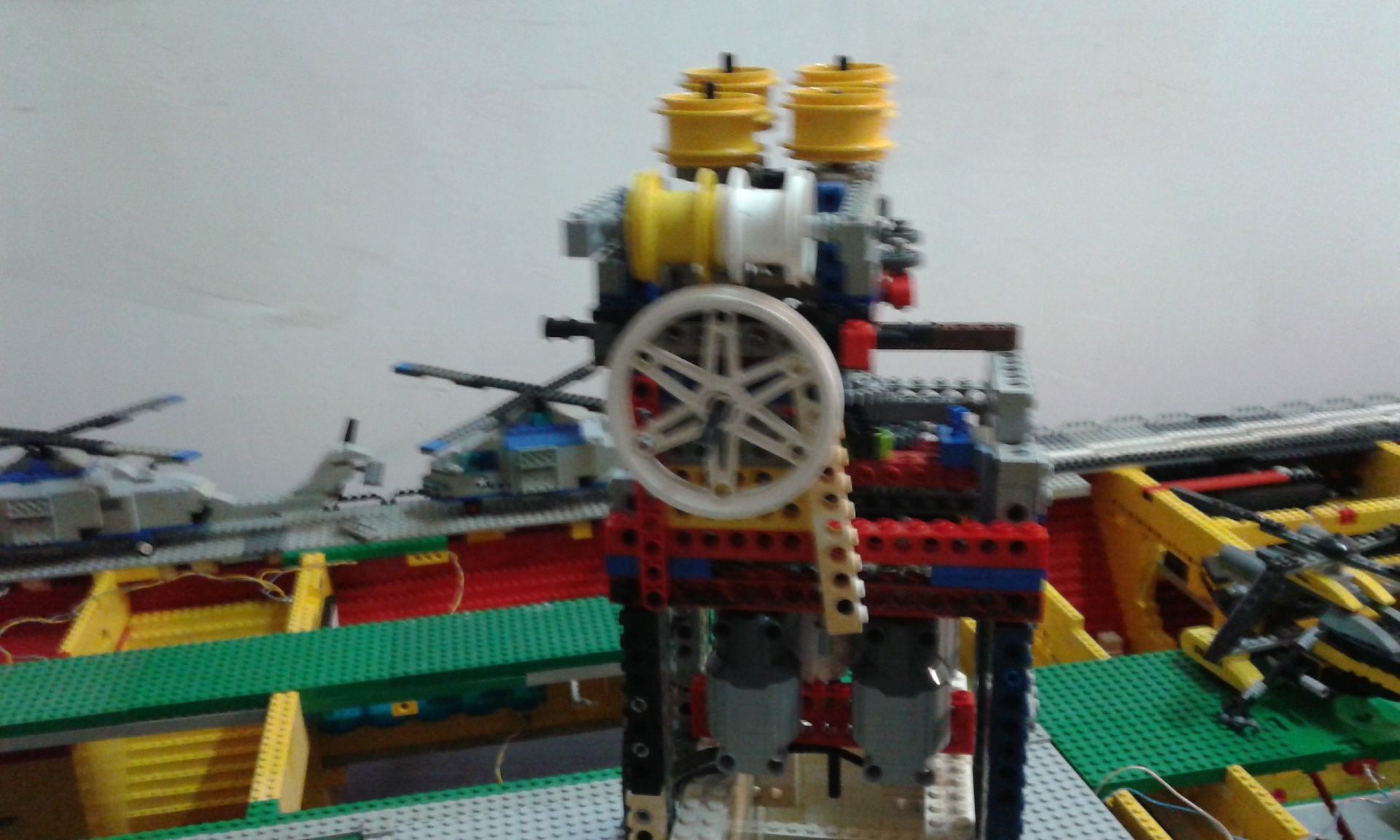

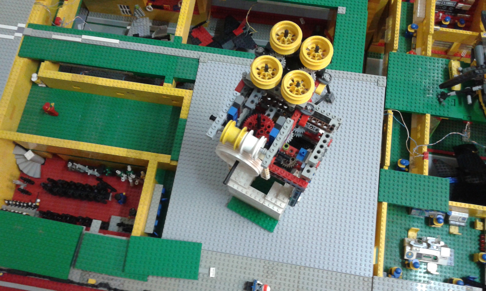

j ai refait de la modif au niveau bloc moteur pour les pneus ca ne va pas a cause de la vitesse la ficelle se decroche vers le bas
la j ai remis une grante gente a l arriere qui me sert de tendeur en meme tenp et reprit sur les moteur et je remet 4 jante par le dessus les 4 alimenter aussi par les moteurs pour passer le cable en S refait un petit test sa patine deja moins

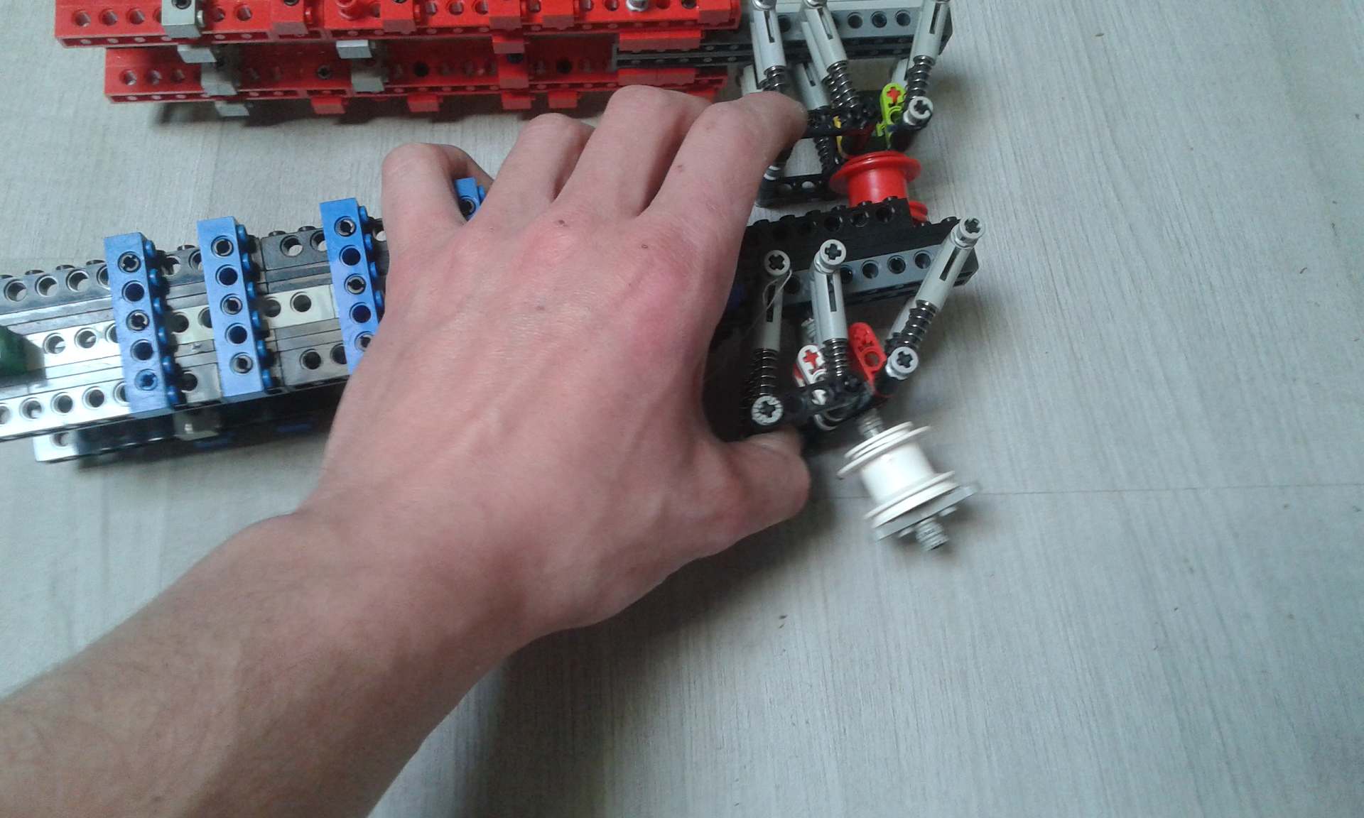

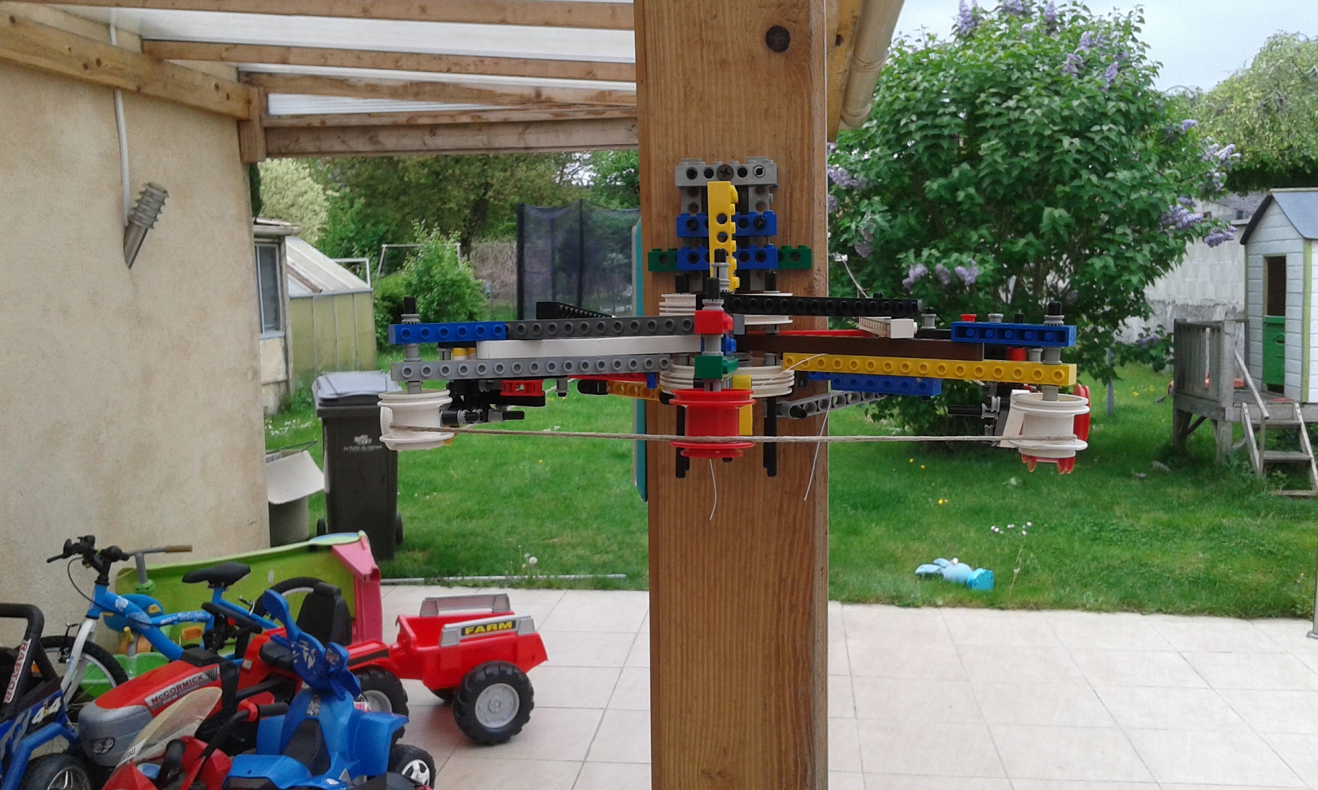

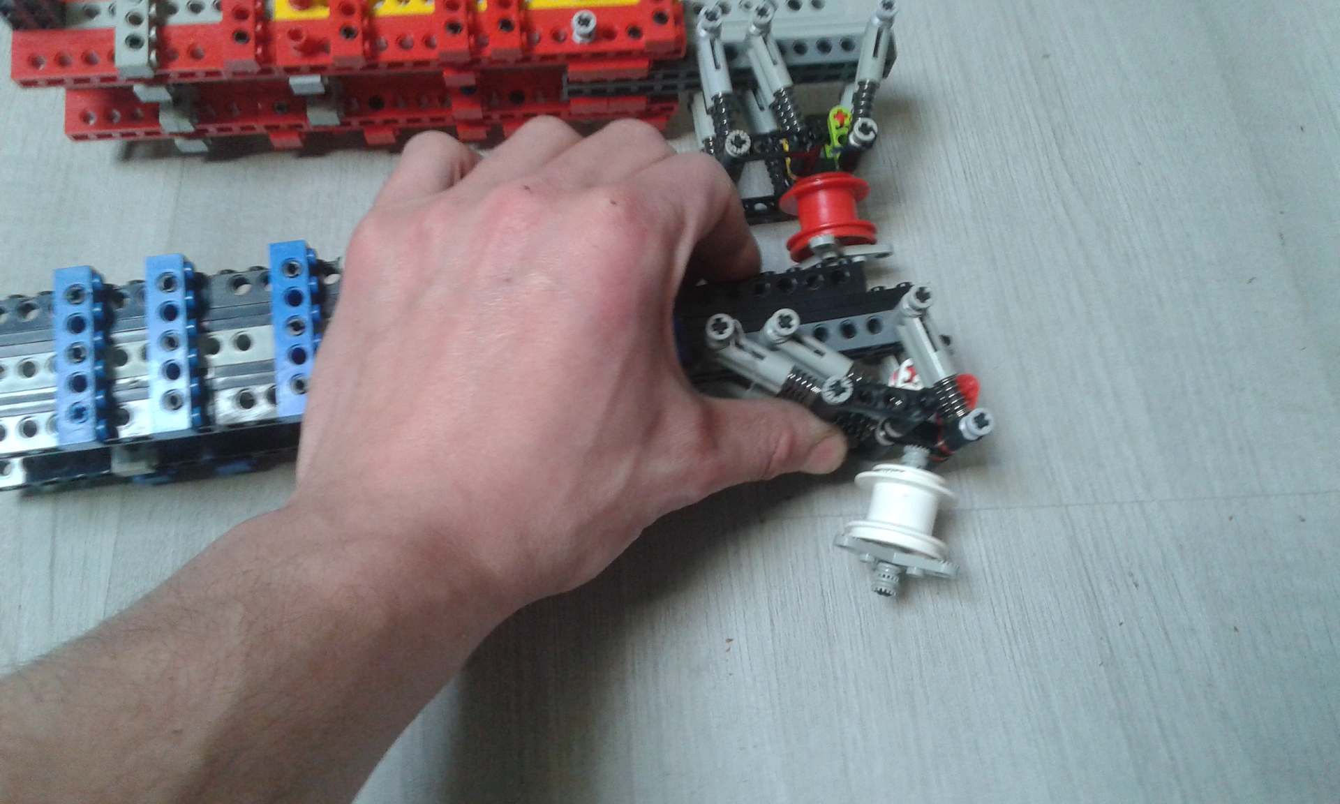

suite au demande que j ai eu je met a jour
j ai fait un test pour decoller ca decolle j ai trois barre technic qui ont casser
donc j ai refait mes mats plus petit plus rigide et monter sur amortisseur pour la tension du cable et a la place que le cable passe derriere le mat il passe devant
au niveau du bloc moteur j ai enlever des jantes il reste
une pour la traction du cable coupler avec 2 moteur xl (le cable fait un tour mort sur la jante plus d accroche)
une grande pour le tendage et le couple avec 2 moteur L
une pour guider et garder le cable droit au deccolage et une pareil a l arriere pour l appontage
je vais faire des test avec du cable a cerf volant ( ne se detend pas)
si quelqu un a d autre idee pour ameliorer je suis preneur

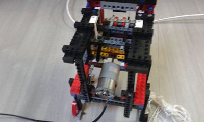

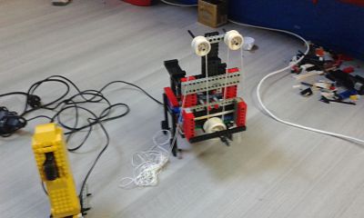

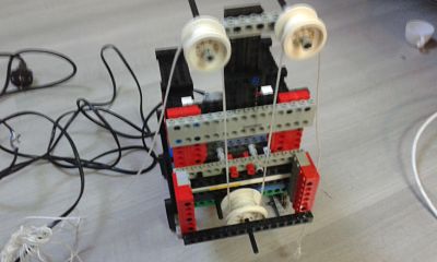

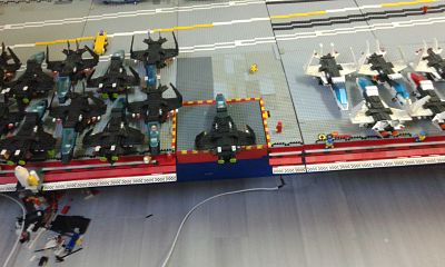

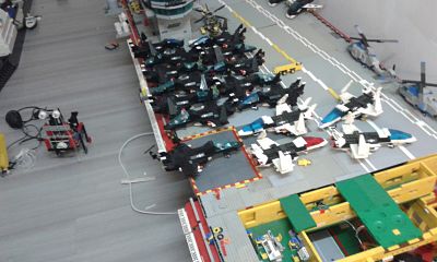

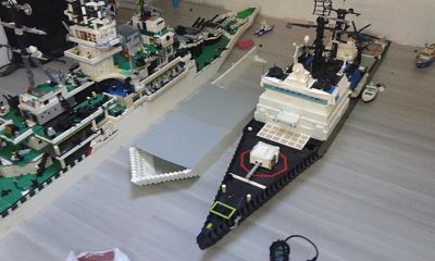

Suis enfin arrivé à mettre au point ce que je voulais après des fils casser des avions explosaient des manque de couple ou de vitesse du patinage de câble des grattages de tète
J’ai repris tous le bloc à zéro
ca décolle ça fait demi-tour et ça apponte
Mais j’ai changé de moteur et j’ai fait un joystick
Pour le câble fil de pèche et oui j avait écouté cruv mais câble trop fin donc sa casser
Donc câble a pêche en mer 20kg de tension ça va sa tien ( merci CRUV
) et photo avec ficelle pour expliquer fonctionnement circuit fermer et sur la poulie motrice un tour mort
1 seul moteur 18v (pas lego) avec réduction 20/36 8/40 (merci Legoman pour les cours
) fonctionne sur 1 joystick

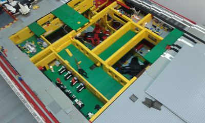

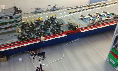

Coque rehausser de 5 tenon en bleu je l arrondie et j’aménage toute l’intérieur de la partie bleu (salle des machines)
En dessous du pont d’envol je refais des salles sur toute la longueur ca renforce la coque
j’ai avancé un peu sur les tilles arriver derrière les 2 déflecteur pas énorme mais c’est toujours ca (merci Taltos
Troisième pont élévateur fait et motoriser devant l'ilot
Cuirasser et destroyer coque renforcer et motorisation du canon du destroyer en cours (manque moteur)
Coque du ravitailleur en cour (prototype)
et maintenant madmax 2 construit avec moi
