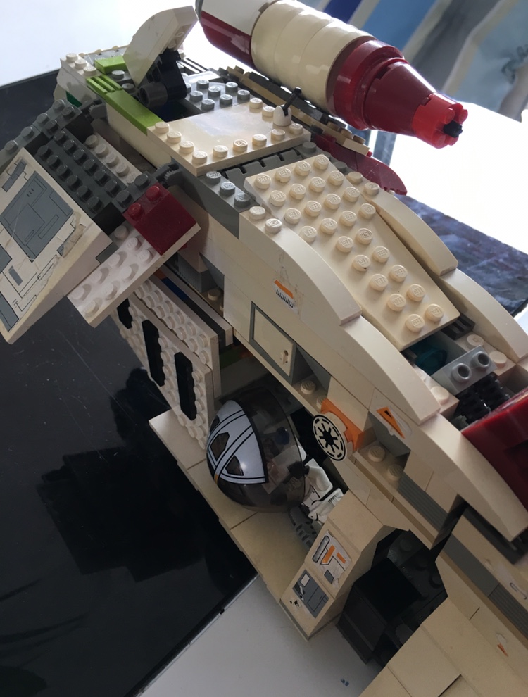

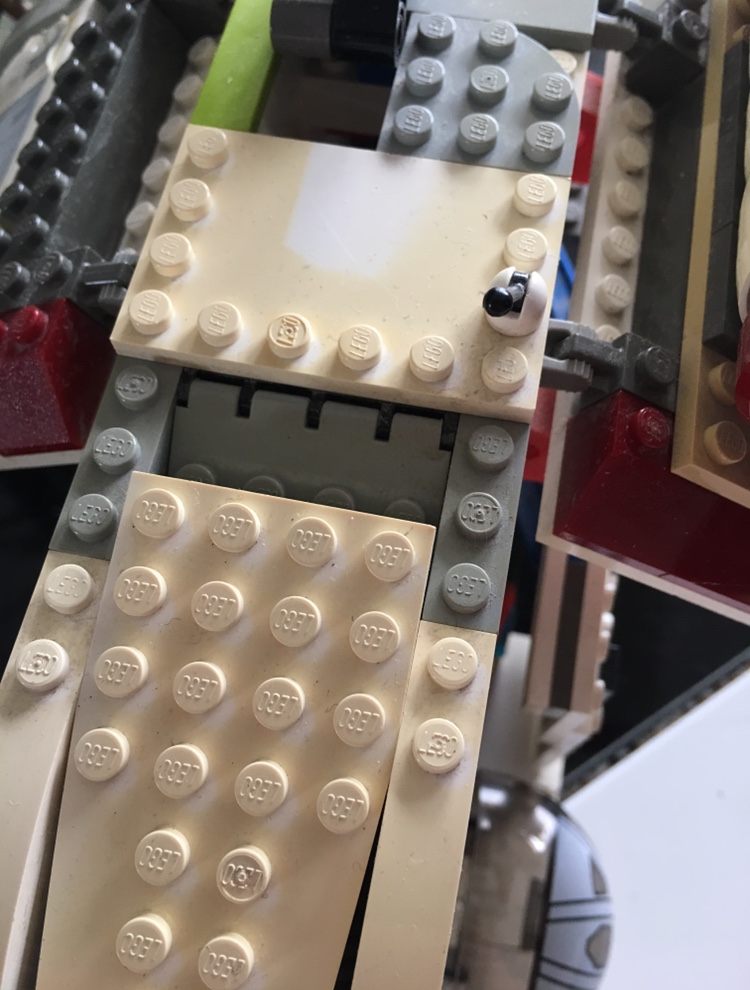

En pleine remise en état et rénovation du modèle lego 7163 republic gunship j’ai constaté que les couleurs avaient clairement perdues de leur éclat.
Je vous mets quelques photos jointes au message. Si vous avez quelques astuces pour redonner ses couleurs d’antan sans avoir à abîmer ou changer les pièces.

Moi je démonte le tout passage à la machine à laver dans une taie d'oreiller bien fermé avec ensuite un trempage pour les pièces blanches pendant 24 heures dans du javel pour récupérer la blancheur.

Idem, passage en machine, puis je mets les pièces dans du Vanish (beaucoup dans un bol). 2 / 3 jours. Ca marche hyper bien. J'ai eu des résultats nickel.
Ensuite, si tu as des pièces rayées, je te conseil un polish, genre starwax, ça marche du feu de dieu sur les pièces noires. J'avais fait un topique dessus il y a quelques temps...
