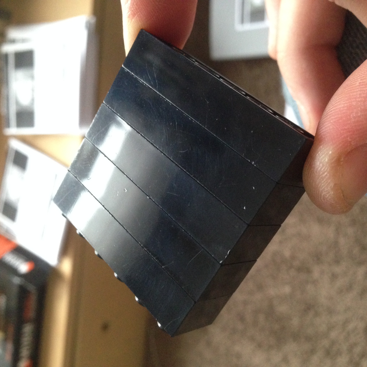

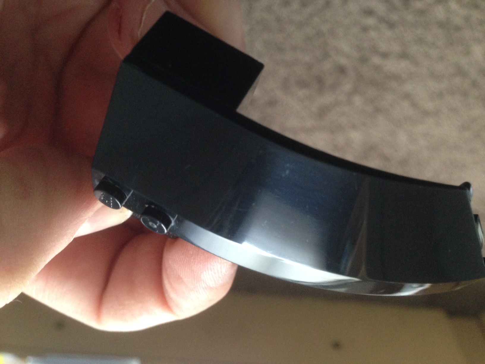

Petite astuce pour les micro-rayures qui peuvent apparaitre sur nos chères briques adorées...
je suis dans la construction d'un support pour mes minifigs,
Je vient de recevoir une commande Bricklink de briques noires "used" (souvent elles sont pas trop mal. Un nettoyage et hop ! mais là... : pour 70% c'est plutôt very used... :rougefaché:
Désabusé par le nombre de rayures visibles, je me suis dit : "bon, mon vieux, trouve une solution, parce que là, tu vas rien en faire de tes briques noires".
j'ai donc regardé ce que j'avais comme produits...
après plusieurs tests, TADAM ! petit miracle !
chiffon doux (type peau de chamois ou chiffon à lunette) + STARWAX spéciale cuivre et laiton.
c'est un abrasif très doux.
Après 5 minutes de frottage et un nettoyage à l'eau du robinet, voici le résultat : :super:
AVANT :
IMG_5170.JPG [ 550.12 Kio | Consulté 2828 fois ]
APRES :
IMG_5178.JPG [ 434.3 Kio | Consulté 2828 fois ]
moi je dis, pas mal du tout.

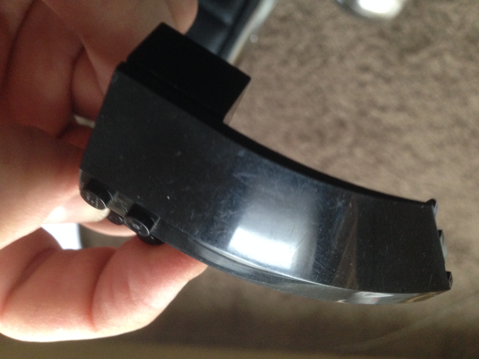

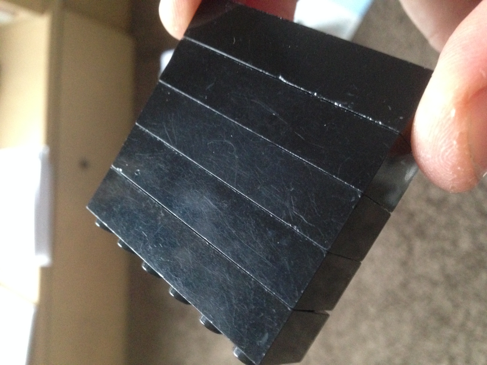

sinon, nouveau test sur des wedges :
ça marche bien !
