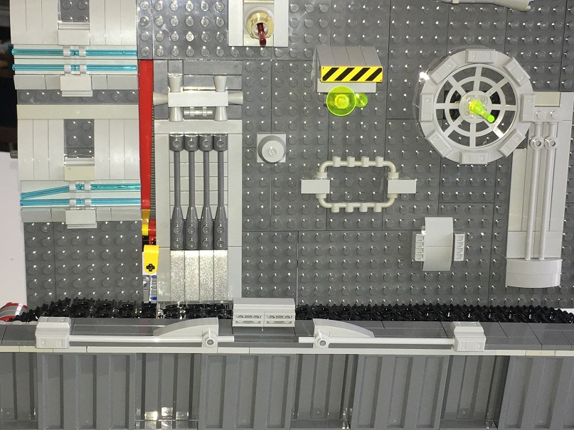

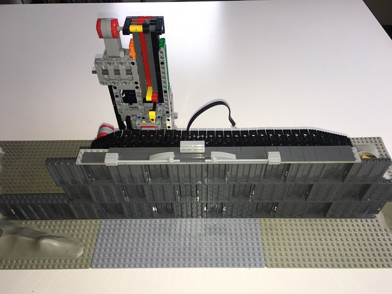

Plateforme sans fond :
global
global

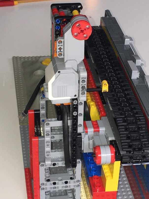

La partie "hop hop petit plombier" :
cote
cote
Un premier fond, d'autres seront créés ensuite avec perso et obstacles en fonction des différentes endroits de l'univers :
A suivre ....
