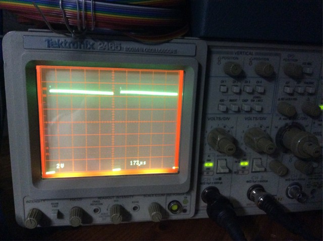

Je pense que vous êtes plusieurs intéressés à faire rouler vos trains RC plus vite :taré1:
Pour cela pas de mystère le plus simple et d'alimenter à des tensions plus élevées nos moteurs sans toutefois bien sur tout cramer :pleur4:
Après étude un soucis se présente dans l'utilisation de piles rechargeable qui à pour effet d'obtenir dans le meilleur des cas une tension en sortie de boitier de l'ordre de 7,2 Volts ( 1,2v x 6 ) d'où bien sur une alimentation moteur ne pouvant dépasser cette tension.
Dans l'utilisation de pile classique on ne peut également dépasser les 9V et si on désire faire rouler plus vite nos petits trains......
J’ai donc à l’aide de quelques composants électroniques et modifications réussi à élever cette tension en sortie de boitier pile ::d .
J'effectue actuellement dans mon petit labo des essais qui me permettent de monté jusque 15 Volts pouvant alimenter directement L’IR (modifié) puis les moteurs RC.
Tout comme la LGV alimenté directement par rail , ici avec du rail RC cela sera possible.
Cela aura l’avantage d’une commande séparé des trains et un cout moindre des moteurs RC/9V.
Il faudra bien sur faire des tests réels en charge lors d'expos ;-)

En effet ce montage peut servir également à commander n'importe quel dipôle , de plus il est régulé:
C'est à dire que pour une tension d'entrée variable (les piles faiblissantes en tension avec l'usure) la tension de sortie restera stable.
Le seul point négatif naturellement est que l'on demande plus d'intensité aux piles mais cela à le mérite de bien user les piles.

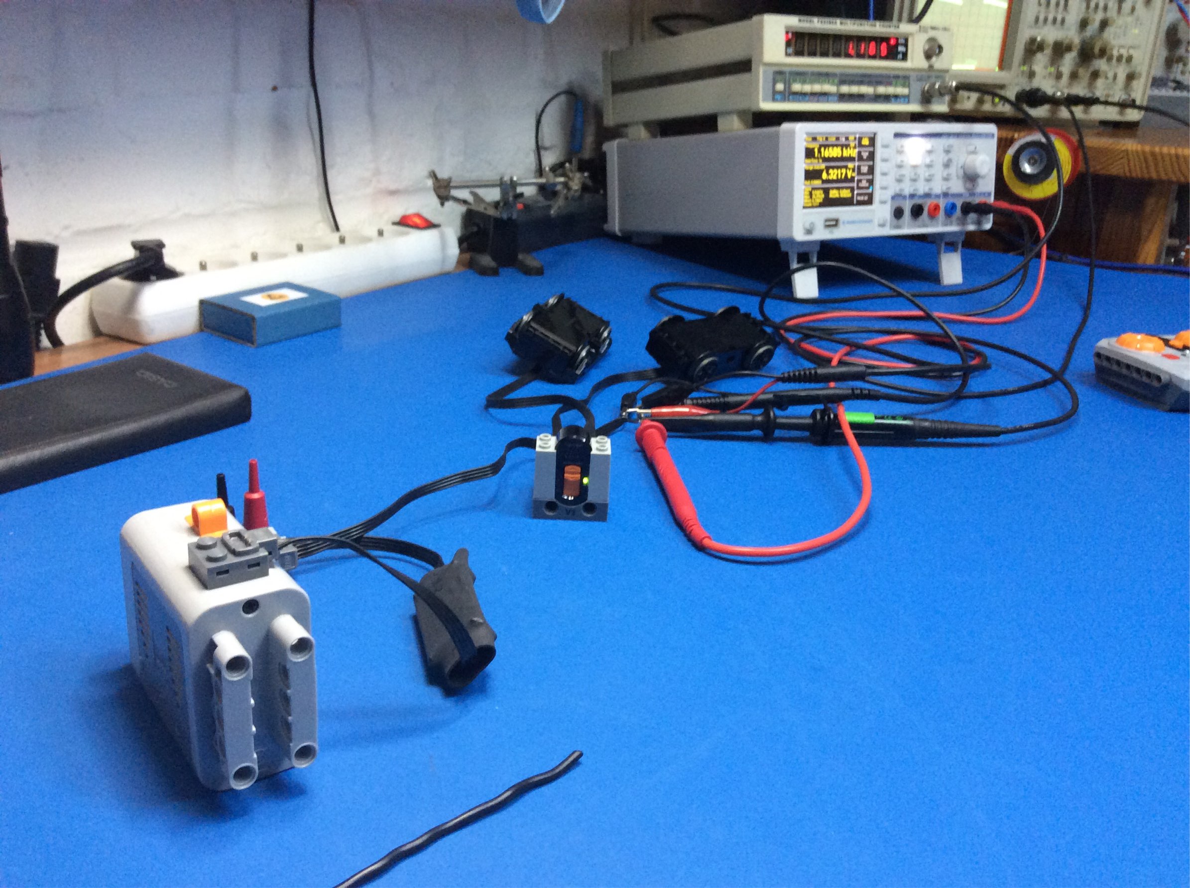

C'est une simple interface électronique que j'ai repris pour l'instant en sortie de boitier , le volume des composants ne permettent pas d'être intégré dans le boitier. Cela se branche donc entre le boitier et L'IR par exemple pour une commande de moteur (je ferai des photos).
J'avais pu intégré des composants dans les variateurs de vitesse trains 9V pour les modifié.

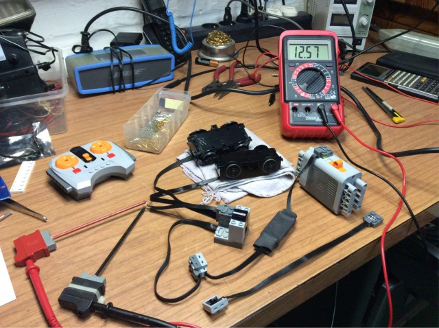

Une petite photo du module prototype attaquant l'IR en un peux plus de 12 Volts , la tension relevé est celle sur les moteurs RC à pleine puissance.

Joli montage, excellent résultat en tension de sortie :clap: mais le module le plus intéressant est bien protégé, on ne voit rien :grr: .

En effet Francis le montage est entouré d'une gaine thermo , faut bien garder une petite part de mystère :langue2: Je me demande si je vais pas déposer un brevet :happy1:

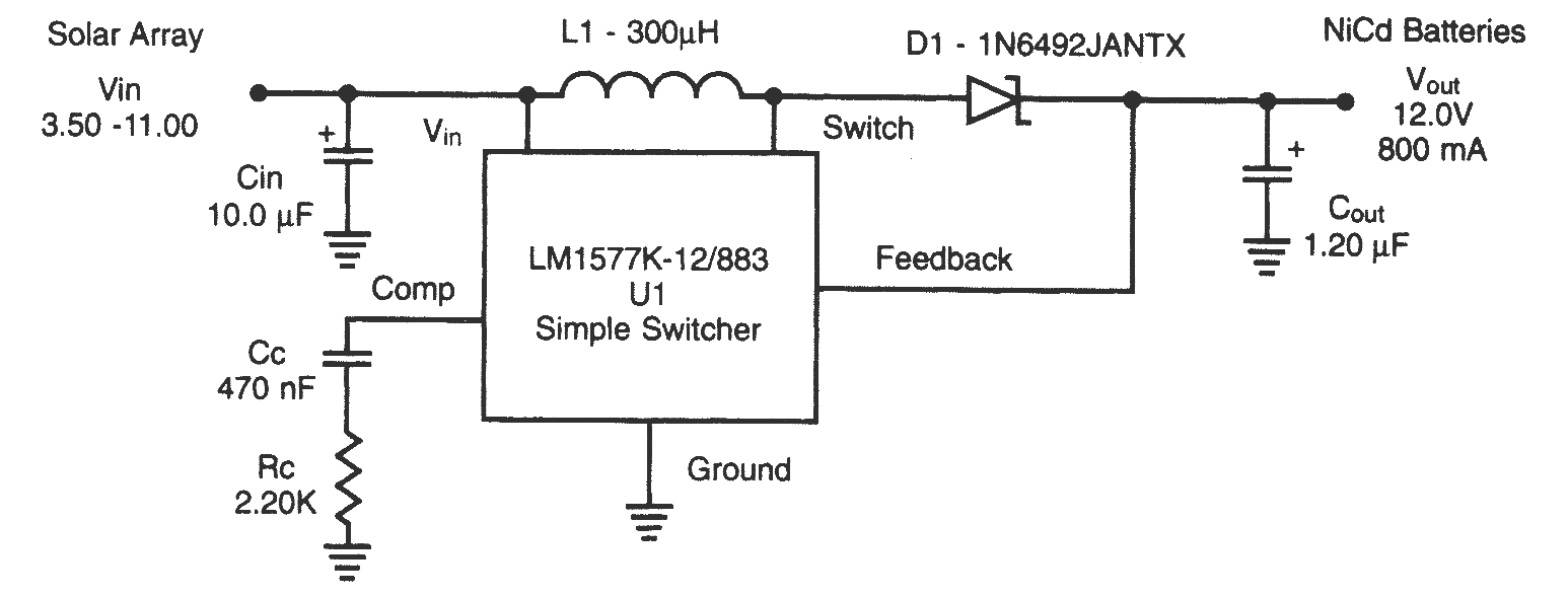

Au boulot, on a eu des "LDO" à poser dans des équipements électriques (un bidule qui abaisse et régule la tension de sortie, l'autonomie des batteries est augmentée dans ces appareils)
J'imagine que ton appareil fait le même genre mais en élevant la tension :-)

Pour te répondre Alexandre les nouveaux type de régulateur fixe ou variable LDO ont de meilleurs caractéristiques intrinsèques par rapport à l'ancienne génération et en effet le principe tout en choisissant la tension de régulation et également de l'élever.
En gros pour vous expliquer le principe à partir d'une tension continu on crée un générateur et par décharge capacitive ou inductive on élève la tension qu'on régule ensuite , ici un schéma de principe par exemple pour un chargeur de batterie:
lm1577.gif [ 26.93 Kio | Consulté 2740 fois ]
Concernant du cable en nappe j'ai une bobine de 100M en 6 conducteurs pour réaliser des rallonges pour la brique EV3 mais la pour l'instant j'ai trouvé en bobine de 25m mais pas plus et ce n'est pas pour rien. Madmax c'est pour alimenter quoi ?

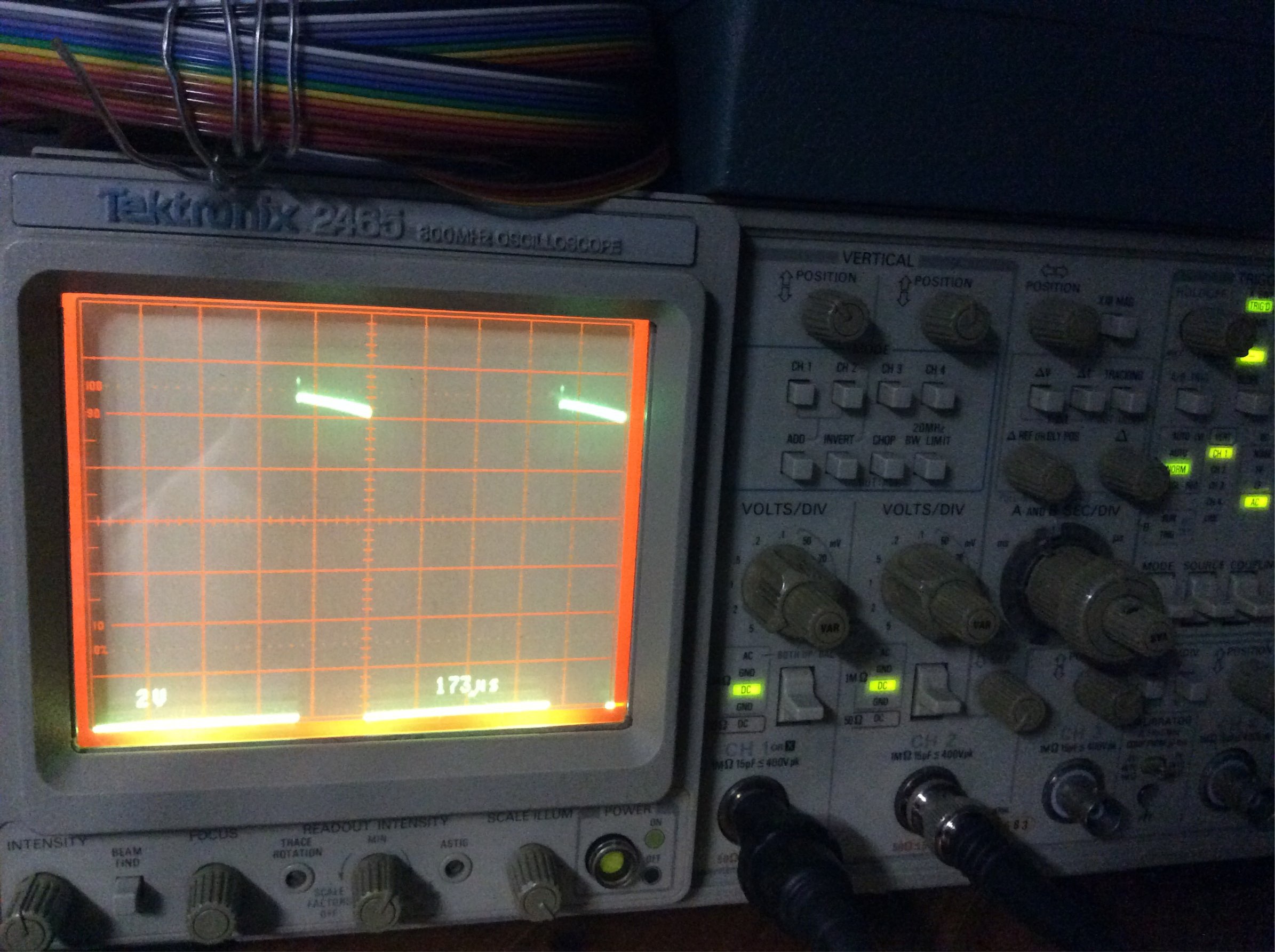

Comme demandé lors d’un de nos restos voici ce que l’on obtient en sortie d’un récepteur RC et c’est pourquoi il y a peu de chauffe sur le RC:
E22D627F-D1B5-4848-8A5C-42F6421D22D1.jpeg [ 593.94 Kio | Consulté 1837 fois ]
D4305ADA-9E9E-4577-8B58-34EC4E647AEE.jpeg [ 505.9 Kio | Consulté 1837 fois ]
CA21DE7D-D12B-49AA-9C60-40DDB0DA72DE.jpeg [ 515.49 Kio | Consulté 1837 fois ]
Seules les briques sont aussi absolues !!
